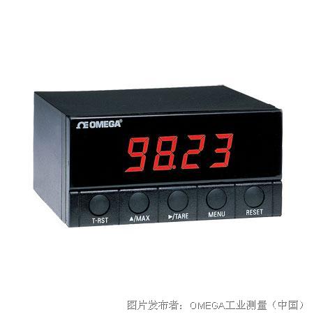

产品简介:
DP24系列由经济实惠、用户易于使用的面板式安装仪表构成,不必使用校准器就可以加以标定。DP24-E接受电压(0~、1~5和0~10V DC)或电流(4~20mA)传感器。
产品分类:
仪器仪表 现场仪表 其它
品牌:
OMEGA
产品介绍
产品特点:
·        用户易于使用
·        2410Vdc传感器激励电压
·        方便地在-1999 ~ 9999 范围内标定(任意工程单位)
·        前面板最小值/最大值以及皮重功能
·        外置显示保持和皮重
·        全尺寸14.2 mm (0.56") LED显示屏
·        超出抗干扰和辐射高标准
产品描述
DP24系列由经济实惠、用户易于使用的面板式安装仪表构成,不必使用校准器就可以加以标定。DP24-E接受电压(0~、15010V DC)或电流(420mA)传感器。在标定后,可将前面板锁定以防止未经授权的更改,此外还可以卡装一个不带按键孔的可选前盖。
规格:
精度: 读数的±0.05+1LSD@ 25°C (77°F)
输入: 0 ~ 5 Vdc1 ~ 5 Vdc0 ~ 10 Vdc 4 ~ 20 mA(双向)
工作温度: 0 ~ 50°C(32 ~ 122°F)
储存温度: -40 ~ 85°C(-40 ~ 185°F)
温度系数: 50 ppm/°C
显示屏: 4位数字,红色或绿色LED14.2 mm (0.56")
显示量程: -1999 ~ 9999
相对湿度: 95% @ 40°C (104°F),无冷凝
接线方式: 螺钉接线端
外部功能: 皮重、重置皮重、显示保持
电源要求
电压: 标准115Vac ±15%(可选230Vac10 ~ 32Vdc
频率: 5060 Hz
功耗: 最大2.5 W
外形尺寸: 96(宽)x 48(高)x 104 mm(厚)(3.78 x 1.89 x 4.10")
面板开孔: ⅛ DIN92(宽) x 45 mm(高)(3.62 x 1.77")
面板后方厚度: 100 mm (3.94")
重量: 312 g (11 oz)
