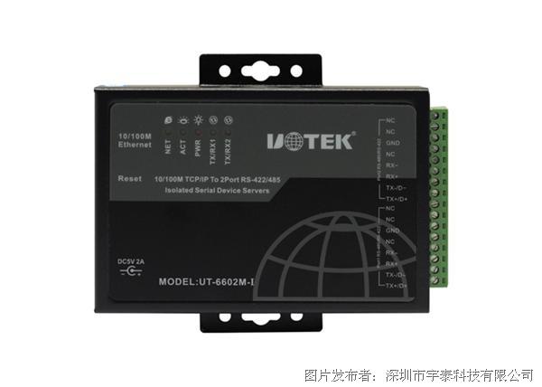

UT-6602M-I系列串口通讯服务器,也叫终端服务器或串行服务器,是异步串行口RS-422/485和以太网之间的一个转换器。
产品分类:
工业以太网 串口服务器
品牌:
宇泰科技
产品介绍
  UT-6602M-I系列串口通讯服务器,也叫终端服务器或串行服务器,是异步串行口RS-422/485和以太网之间的一个转换器。是一个带有CPU和嵌入式OS及完整TCP/IP协议栈的独立智能设备。完成RS-422/485和以太网之间的数据双向透明传输,可以让RS-422/485串口设备立即联接网络。
●支持动态IP(DHCP)和静态IP。
●支持网关和代理服务器,可以通过Internet传输数据。
●提供数据双向透明传输,实现串口转TCP/IP功能,用户不需要对原有系统做任何修改。内部集成ARP,IP,TCP,HTTP,ICMP,SOCKET,UDP等协议。所有程序提供全英文界面,有设置向导,只要会使用电脑即可使用。
硬件特性
●英文菜单配置界面,操作模式丰富,满足不同行业的应用;
●提供Windows 虚拟COM 驱动;
●灵活合理的UNIX 下Fixedtty 工作机制;
●具有2个串行端口,可以连接终端、Modem、条码机、收款机、ISDN、终端适配器、串行打印机以及PC 机等各种串行设备,实现高性价比;
●具有Reset 键,可在机器死机时强制复位;
●具有10/100M 自适应以太网端口,支持手动设置;
●32 位嵌入式100 兆CPU,2M 的RAM,整体性能强大;
●每个网口和串口都有独立的指示灯,方便地指示工作状态.
软件特性:
●支持ARP、IP、ICMP、UDP、TCP、PPP、HTTP、TELNET、DNS, DHCP,PAP,CHAP 等协议
●支持Windows 扩展串口模式
●支持UNIX 主机登录模式
●支持域名服务DNS
●支持ARP
●终端服务器参数配置
●支持软件升级
●支持状态监测
●支持MODEM 连接
产品规格
串口数量 :2
处理器 :32bit 100MHz
内存 :2M
串口
波特率 :50-460800bps
校验位 :None、Odd、Even、Mark、Space
数据位 :5、6、7、8
停止位 :1、1.5、2
流量控制 :RTS/CTS,XON/XOFF
串口形式 :接线柱
信号:RS-422: TXD+/RXD+/TXD-/RXD-/GND
   RS-485: Data+/Data-
网口速率 :10/100M自适应、支持可手动设置
网口形式 :RJ-45
网口保护 :3KV防雷防浪涌
软件
协议 :ARP\IP\ICMP\UDP\TCP\PPP\HTTP\TELNET\DNS\DHCP\PAP\CHAP
虚拟COM :Windows NT/2000/XP
环境
工作温度 :-10℃-60℃
工作湿度 :5%-95%(无凝露)
保存温度 :-20℃-85℃
保存湿度 :5%-95%(无凝露)
认证 :FCC、CE
电源 :DC5V、2A
外观 材质 :金属外壳
尺寸:113mmX77mmX23mm
