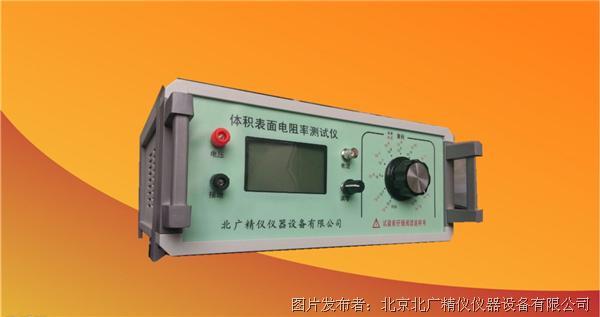

北广精仪硫化橡胶体积电阻率测试仪报价售后概述
   BEST- 121型高绝缘电阻测量仪用于测量绝缘材料、电工产品、各种元器件的绝缘电阻;与恒温水浴配套后,还能测量不同温度下的塑料电线电缆(无屏蔽层)的绝缘电阻,该仪器具有测量精度高、性能稳定、操作简单、输入端高压短路等优点,仪器的最高量程 1018Ω电阻值(测试电压为 1000V)
北广精仪硫化橡胶体积电阻率测试仪报价售后主要特点
电阻测量范围宽 1×104Ω ~1×1018Ω
电流测量范围为 2×10-4A ~1×10-16A
体积小,重量轻,准确度高
电阻,电流双显示
北广精仪硫化橡胶体积电阻率测试仪报价售后技术指标
1,电阻测量范围: 0.01×104Ω ~1×1018Ω。
2,电流测量范围为: 2×10-4A~1×10-16A
3,显 示 方 式:数字液晶显示
4,内置测试电压: 10V ,50V,100V,250,500,1000V
5,基本准确度:1% (*注)
6,使用环境: 温度:0℃~40℃,相对湿度<80%
7,机内测试电压: 10V/50V/100/250/500/1000V 任意切换
8,供电形式: AC 220V,50HZ,功耗约5W
9,仪器尺寸: 285mm× 245mm× 120 mm
10,质量: 约5KG
北广精仪硫化橡胶体积电阻率测试仪报价售后工作原理
根据欧姆定律,被测电阻Rx等于施加电压V除以通过的电流I。传统的高阻计的工作原理是测量电压V固定,通过测量流过取样电阻的电流I来得到电阻值。从欧姆定律可以看出,由于电流I是与电阻成反比,而不是成正比,所以电阻的显示值是非线性的,即电阻无穷大时,电流为零,即表头的零位处是∞,其附近的刻度非常密,分辨率很低。整个刻度是非线性的。又由于测量不同的电阻时,其电压V也会有些变化,所以普通的高阻计是精度差,分辨率低。
本仪器是同时测出电阻两端的电压V和流过电阻的电流I,通过内部的大规模集成电路完成电压除以电流的计算,然后把所得到的结果经过A/D转换后以数字显示出电阻值,即便是电阻两端的电压V和流过电阻的电流I是同时变化,其显示的电阻值不象普通高阻计那样因被测电压V的变化或电流I的变而变,所以,即使测量电压,被测量电阻,电源电压等发生变化对其结果影响不大,其测量精度很高(专利),从理论上讲其误差可以做到零,而实际误差可以做到千分之几或万分之几。

北广精仪硫化橡胶体积电阻率测试仪报价售后注意事项
 绝缘电阻仪器体积电阻表面电阻测试仪使用前请仔细阅读以下内容,否则将造成仪器损坏或电击情况。
1. ◇检查仪器后面板电压量程是否置于10V档,电流电阻量程是否置于104档。
2. ◇接通电源调零,(注意此时主机不得与屏蔽箱线路连接)在“Rx”两端开路的情况下,调零使电流表的显示为0000。然后关机。
3. ◇将待测试样平铺在不保护电极正中央,然后用保护电极压住样品,再插入被保护电极(不保护电极、保护电极、被保护电极应同轴且确认电极之间无短路)。
4. ◇测体积电阻时测试按钮拨到Rv边,测表面电阻时测试按钮拨到Rs边,
5. ◇接好测试线,将测试线将主机与屏蔽箱连接好。量程置于104档,打开主机后面板电源开关按钮。从仪器后面板调电压按钮到所要求的测量电压。(比如:GBT 1692-2008 硫化橡胶 绝缘电阻率的测定 标准中注明要求在500V电压进行测定,那么电压就要升到500V)
6. ◇电流电阻量程按钮从低档位逐渐拨高档,每拨一次停留1-2秒观察显示数字,当被测电阻大于仪器测量量程时,电阻表显示“1”,此时应继续将仪器拨到量程更高的位置。测量仪器有显示值时应停下,在1min的电化时间后测量电阻,当前的数字乘以档次即是被测电阻。
7. ◇测试完毕先将量程拨至(104)档,然后将测量电压拨至10V档,最后将测试按钮拨到中央位置后关闭电源。然后进行下一次测试。
8. ◇应在“Rx”两端开路时调零,一般一次调零后在测试过程中不需再调零。
9. ◇禁止将“RX”两端短路,以免微电流放大器受大电流冲击。
10. ◇不得在测试过程中不要随意改动测量电压。
11. ◇测量时从低次档逐渐拨往高次档。
12. ◇接通电源后,手指不能触及高压线的金属部分。
13. ◇不得测试过程中不能触摸微电流测试端。
14. ◇在测量高阻时,应采用屏蔽盒将被测物体屏蔽。
15. ◇严禁在试测过程随意改变电压量程及在通电过程中打开主机。
16. ◇严禁电流电阻量程未在104档及电压在10V档,更换试样。
