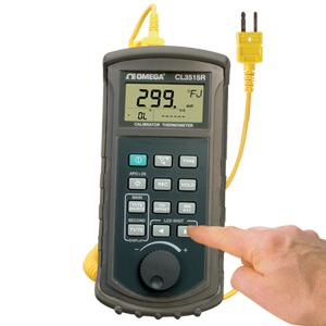

产品简介:
CL3515R是一款配备4位数字LCD显示屏的便携式校准器/温度计。它被设计为使用外部K/J/T/E/R/S/N/L/U/B/C型热电偶作为温度传感器

欧米伽CL3515R温度计
产品特点
USBRS232接口,含Windows®软件
11种类型的热电偶:     KJTERSN LUBC (单位°C °FK)以及mV信号输出
具有7个数据点的NIST可溯源校准证书(随附)
2个热电偶温度测量通道T1T2),带偏差调整
人体工程学旋钮设计,支持单手操作
产品描述
 CL3515R是一款配备4位数字LCD显示屏的便携式校准器/温度计。它被设计为使用外部K/J/T/E/R/S/N/L/U/B/C型热电偶作为温度传感器。 OMEGA提供全系列的热电偶供您选择,我们还可以定制零件来满足您的规格。该温度计具有双热电偶输入和可调热电偶偏移量。热电偶类型符合NIST专题175(修订为ITS-90)标准。
