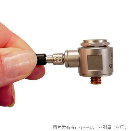

欧米茄DLC101动态称重传感器
产品特点
  • 测量撞击力或脉动力的理想之选
  • 频率范围高达 25 kHz
  • 力量程高达 5000 lb
  • 提供校准证书
  • 提供不锈钢撞击帽和安装螺栓
产品描述
OMEGA的 DLC101 动态称重传感器是在撞击或振动应用中测量力瞬态或动态力波动的理想之选。这款称重传感器包含一个薄压电晶体,能够回应所施加的动态力生成模拟电压信号。DLC101 具有2个螺纹端,支持螺纹组件(如安装螺栓、撞击帽和机械元件)安装。其焊接结构能够封闭并保护晶体免于损坏。
