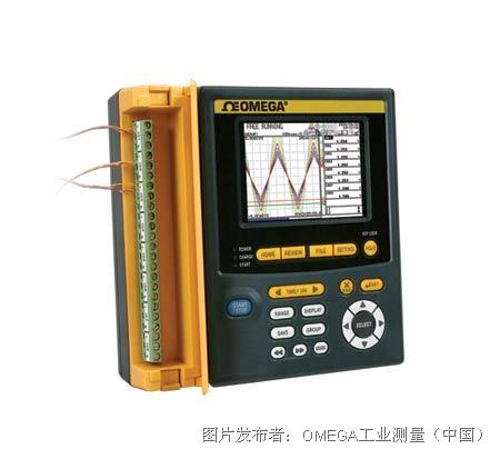

Omega紧凑型便携式数据记录器RDXL120系列
产品特点
  • 所有通道采用通用隔离输入
  • 显示屏易于读数
  • 最快数据保存速度可达 100 ms
  • 数据采集量大
  • 可单独为每个通道设置温度和电压
  • 宽屏TFT LCD显示器, 室外也易于读数
  • 温度变化测量稳定可靠
  • 兼容Compact Flash卡 和SD卡
  • USB存储器,支持数据 复制功能
  • 支持远程数据采集
产品描述
模拟输入部分的通道采用隔离输入,能够为各通道分别设置不同的温度 (热电偶/电阻检温器)和电压。 支持11种型号热电偶、Pt100和JPt100测温电阻,以及高达50V的 电压。
模拟输入从数据记录器左侧接线, 电源线缆和通讯线缆从右侧接线。 该设计令RDXL120系列产品成为狭小空间的最佳选择。接线容易,接线端子拆装操作简单易于取下。附带锂离子电池能够支持长达7小时的工作(常规)。配备可拆装橡胶保护套,提高产品的抗冲击性。
