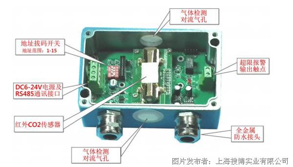

产品结构
如上图所示,产品由地址拔码开关、电源接口、气体检测气窗(孔)、超限报警输出触点、红
外 CO2 传感器及全金属防水接头等几部分组成。
1.电 源 及 RS485 通 讯 接 口
打 开产 品 壳体 后 ,根 据上 图 所示 ,接 线座 在 产品 内 部左 边,请 根据 电
路 板上 标 识进 行 接线 。
标 号 说 明
VCC 电 源正 极,电 压范 围 :DC6-24V
GND 电 源负 极
A+ RS485 A+
B- RS485 B-

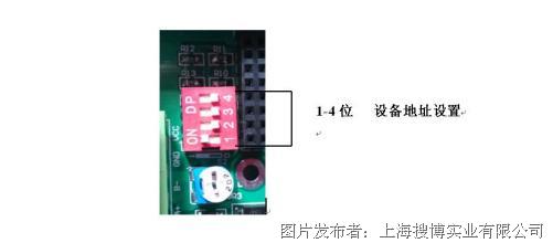

2. 设备地址设置
在 应用 中 , 有时 需 要 多机 联 网 使用 , 联 网中 的 设备 地 址 不能 相 同 ,故 用
户 需更 改 设备 地 址 。本 设备 设 备地 址 的更 改 是通 过 拔码 开 关 S2 来 实现
的 。拔 码 开关 S2 的 1-4 段 与地 址 的关 系2. 设备地址设置
统 如下 表 所示 :
拨 码开 关 S2(拨 码开 关 上的 数 字为 段 号)
段 4 段 3 段 2 段 1 设 备地 址
0 0 0 0 0
0 0 0 1 1
0 0 1 0 2
0 0 1 1 3 … … … … …
1 1 1 1 15
默认设备地址为 1,拔码位置如上图所示。
注意 : 必须重新启动设备(断电)新的设备地址的设置才能够生效

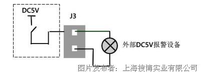

3.外接报警设置
标 号 说 明
NO CO2 浓 度超 过 上限 值 时,电 压为 5V
CON 电 源负 极
根据电路板的标识接报警器,接口如上图,当CO2浓度超过设置的上限值时设备报
警,默认的报警上限值是1000ppm。
