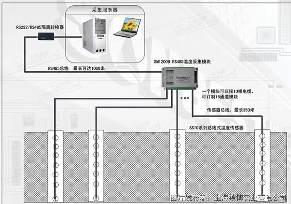

    应用与方案
    多个SM1200B组建大型DS18B20温度集中监测系统:
    单个SM1200B组建小型测温系统:
