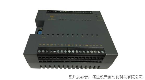

产品简介:
福建毅天自动化科技有限公司自主国产PLC  MX130-24TH2是一款在本体上自带数字量及高速计数运动型PLC,设计灵活,可以根据用户要求进行修改与定制,适合不同应用场合。
产品分类:
PLC 小型PLC CPU模块
品牌:
毅天科技
产品介绍
型号
MX130-24TH2
常规
尺寸
128×107×40
额定电压
DC18~36V
功耗
5V/0.55A,24V/0.2A
允许瞬间断电时间
10ms(交流或直流)以内
绝缘阻抗
5MΩ以上(DC500V) ,所有外部端子与地之间
抗干扰性
峰值:2000Vp-p; 频率:5KHz; 上升时间:5ns; 脉冲宽度:50ns
环境温度
运行:0℃ ~55℃ 存储:-25℃ ~70℃
CPU特征
程序存储空间
8K步程序空间
存储方式
RAM(备用电池)、Flash ROM永久存储
扩展模块
高速脉冲
2路100KHz(可选)
高速计数
4路100KHz(可选)
中断
支持定时、外部I/O、计数器比较中断型梯形图
端口数
2
类型
RS232/RS485
数字量输入
数字量输入点数
12
隔离方式
光电隔离
输入类型
漏型/源型
额定输入电压
DC24V
额定输入电流
7mA
公共端设置
8个点共享一公共端
数字量输出
数字量输出点数
12
输出类型
晶体管输出
隔离方式
光电绝缘
响应时间
15μs以下
输出电压范围
DC20.4~28.8V
额定输出电压
DC24V
额定输出电流
0.75A/点, 6.0A/公共端
公共端设置
4个点共享一公共端
