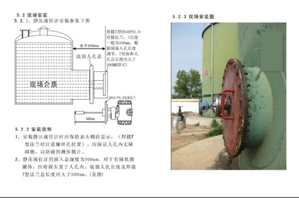

1、采用插入式安装,测量膜片伸入罐体可防止膜片堵塞及冻坏
2、表头带有按键可对液位计进行参数设置和调校
3、相比其它静压液位计无需保温伴热,降低安装及维护成本

 现场安装图
