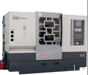

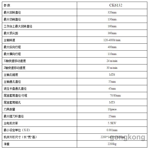

产品简介:
CK6132是两轴联动全功能数控车床,具有车削圆柱面、圆锥面、圆弧面、阶梯面、内孔、切槽及各种螺纹等加工功能,也可进行钻孔、扩孔、铰孔和滚压加工。适用于各种零件的单件、小批或成批生产。
产品分类:
高端数控机床 车铣磨复合加工机床
品牌:
产品介绍
简介:
特点:
主轴选用日本NSK轴承·精度高·整体式倾斜45度床身·二次人工时效处理·刚性好·X、Z轴均采用直线导轨·运行速度快·精度高·采用液压卡盘·液压尾座·液压刀架·采用自动润滑·方便可靠·不锈钢内防护及全封闭外防护·机床内装PLC控制器及通讯接口。
