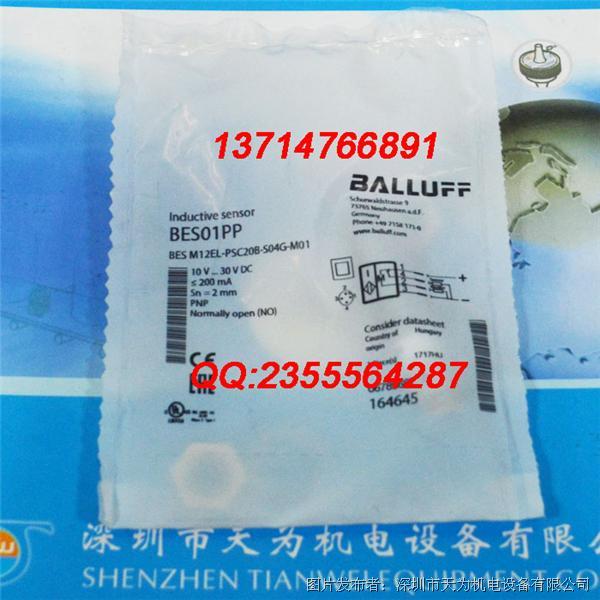

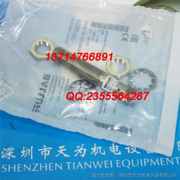

BALLUFF巴鲁夫接近开关BES M12EL-PSC20B-S04G-M01
感应式传感器
用于金属领域目标识别的耐用传感器
可用于在自动化技术 中对过程进行控制、定位与检查
产品特性:
1、非接触,无磨损,耐脏,防短路
2、可提供从直径3mm至80x80mm的六面体结构
订货代码:BES01PP
BES M12EL-PSC20B-S04G-M01,插接器,常开触点(NO),PNP,Sn=2.00mm,齐平,M12x1
关键特征:
尺寸:M12x1
接口:插接器,M12x1-S04
输出功能:PNP,常开触点(NO)
工作电压:10.0...30.0V
机械安装条件:齐平
测量开关距离Sn[mm]:2.00mm
一般特征:
产品组别:感应式传感器
短路保护:是
反极性保护:是
防护等级:II
防护等级符合IEC60529:IP68,符合BWN Pr 20
附加特性:功能监控
工作电压显示:否
功能显示:是
基本标准:IEC 60947-5-2
许可/一致性:CE,cULus
电气特征:
测量短路电流:100 A
测量工作电流Ie:200mA
测量工作电压Ue DC:24.0 V
测量绝缘电压Ui:250 VAC
电流负荷,监视器输出端:50mA
电气规格:DC,直流电压
电压降,静态,最大:3.5 V
负荷电容,最大(在Ue下):0.500 µF
工作电压UB,最大,DC[V]:30.0 V
工作电压UB,最小,DC[V]:10.0 V
开关功能:常开触点(NO)
开关频率f,最大(在Ue下):800 Hz
开关输出:PNP
连接方式:插接器
无功电流Io,衰减,最大:8.0mA
无功电流Io,无衰减,最大:6.0mA
余波,最大(Ue的百分比):15 %
最小工作电流Im:3 mA
机械特征:
安全开关距离Sa:1.60mm
测量开关距离Sn[mm]:2.00mm
插头类型:M12x1-S04
感应面材料:LCP
固定长度:40.0mm
环境温度Ta,最大:70°C
环境温度Ta,最小:-25°C
机械安装条件:齐平
拧紧力矩:20 Nm
深度:66.0mm
外壳材料:1.4305
真实开关距离Sr:2.20mm
