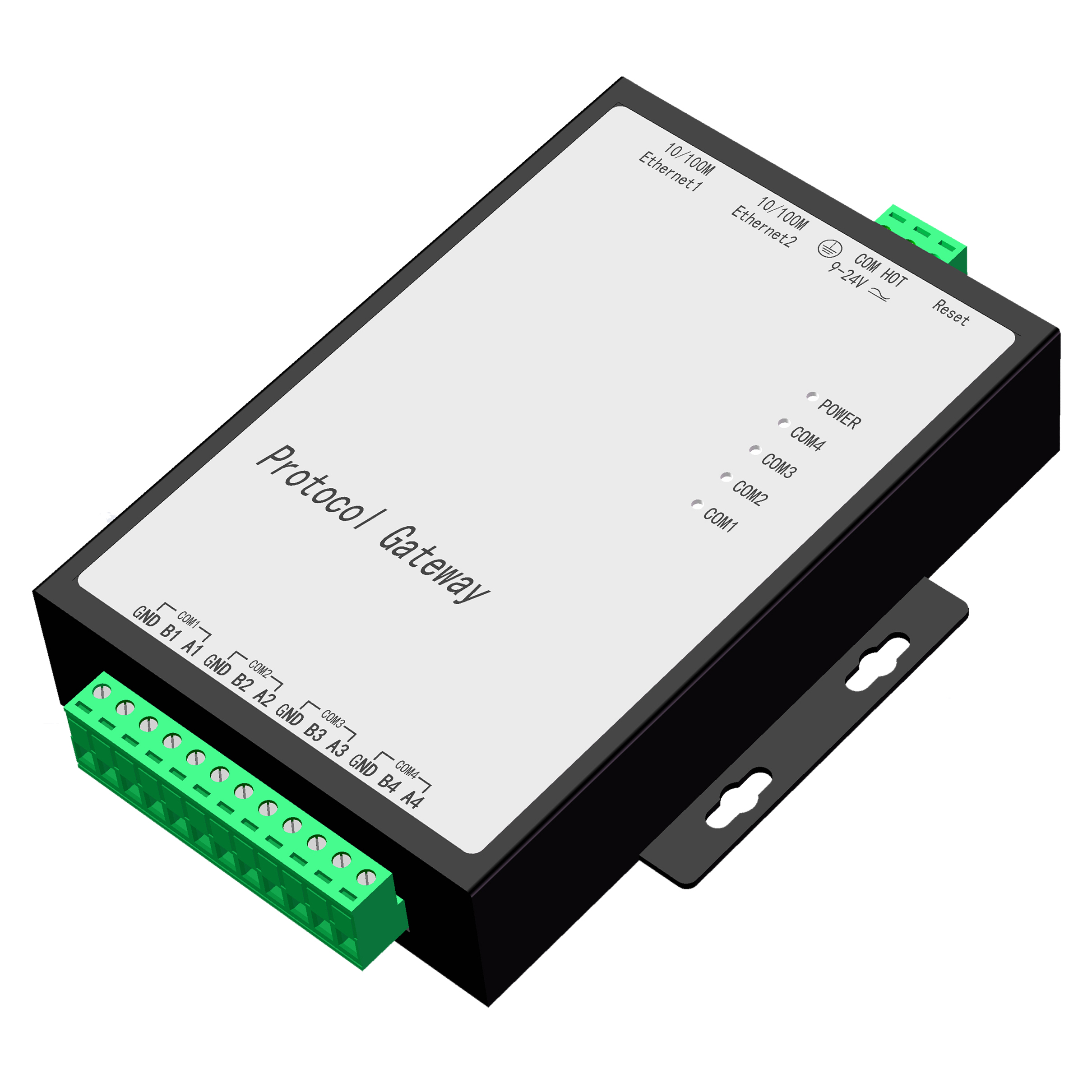

BAC2004-Lite(1024点经济型网关)
       功能描述
       X2BACnet-Lite是一款功能很强大的协议转换网关,X2BACnet的意思是X代表各家不同的通信协议,2是To的谐音表示转换,BACnet最终支持的是标准BACnetIP/MSTP协议。使得用户可以根据现场设备的通信协议进行配置,转成标准的BACnetIP/MSTP协议。在PC端仿真运行无误后,上传到硬件协议转换网关中。
      应用领域
      硬件网关支持将标准Modbus协议和一些非标的Modbus协议转换为BACnet协议,可以解决Honeywell,西门子,江森的Metasys、霍尼的EBI或者Niagara、施耐德TAC、加拿大Delta的ORCAview等大型楼宇自控公司组态软件无法连接一些不常见的控制设备,如PLC、空调、电梯、消防、灯光控制系统、电表、水表等。通过硬件网关将标准Modbus协议和一些非标的Modbus协议转换成BACnet IP/MSTP标准协议,这样BACnet客户端组态软件就可以通过网关访问现场设备了。
     运行环境
     软件支持Windows XP/2000/2003/Win 7/Win8/Win10/Win Server 2003/Win Server2008/Win Vista等多种操作系统。
     软件自带WEB支持IE9及以上版本,Opera、苹果的Safari、Google Chrome、火狐浏览器等。
    支持寄存器类型及个数
    支持BACnet IP/MSTP服务器,该服务器的支持的寄存器类型及个数如下表。
    注意:网关寄存器个数是动态支持的,每种寄存器最多可建1024个点。
BACnet寄存器类型
BACnet寄存器个数
AI(只读不写)
1024(0~1024)
AO(可读可写)
1024(0~1024)
AV(可读可写)
1024(0~1024)
BI(只读不写)
1024(0~1024)
BO(可读可写)
1024(0~1024)
BV(可读可写)
1024(0~1024)
MSI(只读不写)
1024(0~1024)
MSO(可读可写)
1024(0~1024)
MSV(可读可写)
1024(0~1024)
软件特点:
-绿色免安装,支持中英文;
-支持将标准Modbus协议和一些非标的Modbus协议同时转为BACnet IP/MSTP服务器;
-支持PC、手机端、iPad等访问,监控;
-支持线性转换,取位,高低字节转换;
-支持内部变量功能,支持查看设备离在线状态;
-支持AI、AO、AV、BI、BO、BV、MSI、MSO、MSV、Schedule、Trendlog,十一种寄存器类型;
-配置软件X2BACnet-Lite配置工程方便, 1024个点20分钟内即可完成;
-添加新的私有协议支持BACnet,2周内即可完成;

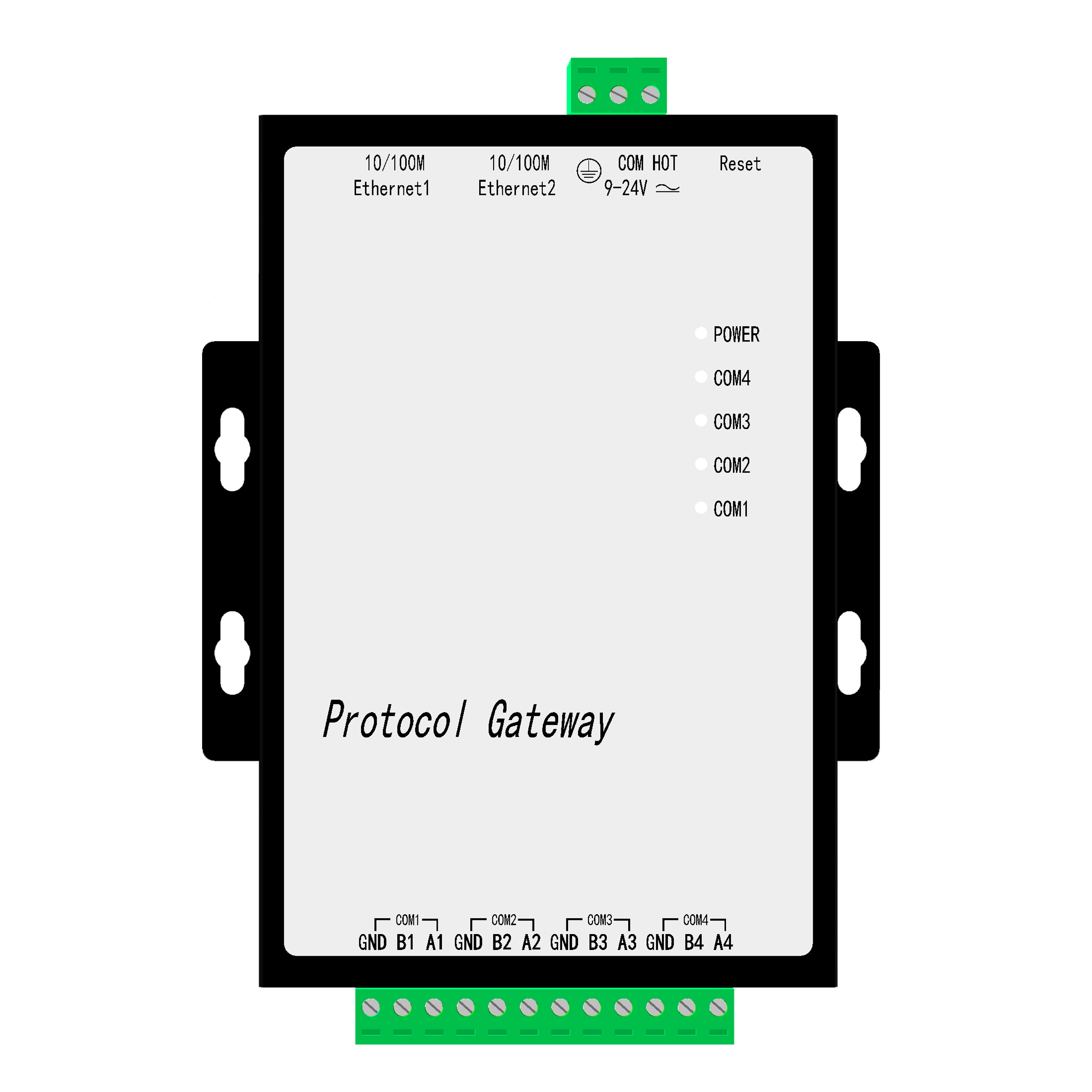

硬件参数:
处理器:主频400MHZ电源:AC/DC 9~24V
内存:64MFlash:256M
系统:WINCE系统功耗:7W
重量:500g材质:碳钢
安装方式:壁挂式、导轨式
尺寸:160mm×116mm×37mm(L×W×H)
接口:2个网口,4个RS485接口温度:-40~85℃(工作) -40~85℃(储运)
网络:2个高性能100M/10M以太网接口,支持AUTO MDI/MDIX湿度:20%~90%无凝露(工作) 15%~95%无凝露(储运)
