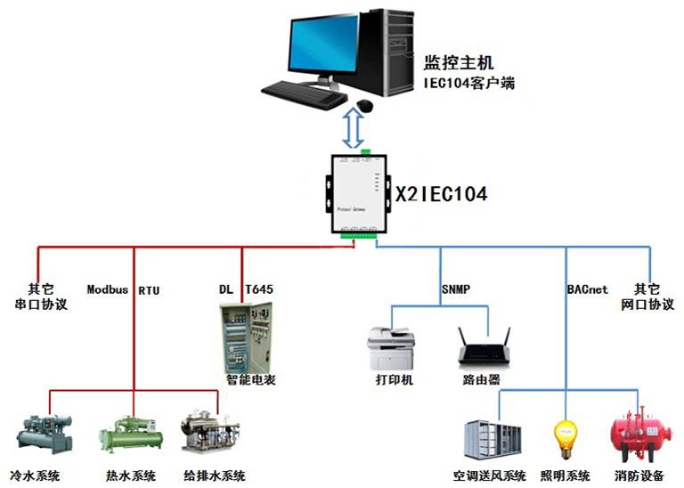

       X2IEC104是一款功能很强大的协议转换网关,这里的X代表各家不同的通信协议,2是To的谐音表示转换,IEC104就是最终支持IEC104规约。用户可以根据现场设备的通信协议进行配置,转成标准的IEC104规约。在PC端仿真运行无误后,上传到硬件协议转换网关。注意本网关采集端与转发端的IEC104寄存器基地址都是从0开始。
       应用领域
       硬件网关支持多种协议转换,可以解决PLC、空调、电梯、消防、灯光控制系统、电表、水表不同产品,通过硬件网关将Modbus,BACnet等等其他各家不同的协议转换成IEC104规约,这样IEC104客户端组态软件就可以通过X2IEC104网关访问现场设备了,实现数据采集、数据监控、以及远程读取现场温度、报警状态等各种数据。

IEC2004-ARM现场应用原理图
