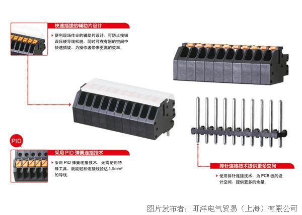

产品简介:
快速插拔的辅助片设计、采用PID弹簧连接技术、排针连接技术提供更多空间
产品分类:
电气连接 接线端子
品牌:
町洋
产品介绍
0191系列端子提供下述产品功能:
1.便利现场作业的辅助片设计,可防止按钮误压使导线松脱,同时可在有限的空间中实现快速插拔,为操作者带来更高的效率。
2.间距3.5mm,额定电压150V,采用独立的载流簧片,接线可靠,每路额定载流可达4A。
3.产品提供颜色编码需求,为不同信号的识别带来更多的方便性。
4.采用PID弹簧连接技术,无需使用特殊工具,就能轻松连接线径达1.5mm²的导线。
5.使用排针连接技术,为PCB板的设计空间,提供更多的余量。
