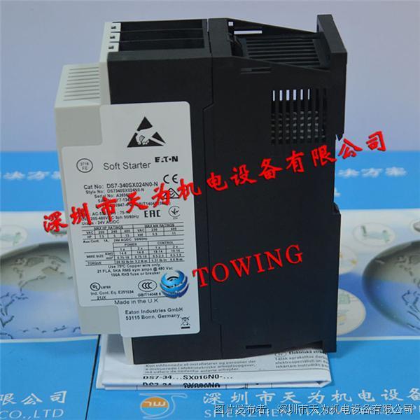

ETN美国伊顿-Moeller穆勒DS7-340SX024N0-N软起动器
产品简介:
DS7系列软起动器是2相可控软起动器,用于软起动3相交流电机。 适于具有正常工作频率和3至200A电流范围的应用(1.1至110kW,400V电源电压)。
产品分类:
电机 软启动器
品牌:
伊顿电气
产品介绍
【本链接内容均来源于品牌厂商】
产品概述:
可在起动期间有效抑制闭合瞬变及直流成分,并确保电机起动。
产品特性:
斜坡时间可通过电位计调整,范围在1至30s(起动)或0至30s(停机)之内。
起动电压 (或起动扭矩)可通过电位计调整,在电源电压的30至100%以内。
接通电流大大降低,实现较短的软起动斜坡时间(zui低1s),适用于灯光及加热负载。
内部旁路继电器:在斜坡结束后自动接通,旁通内部半导体闸流管。
确保符合无线干扰B级规定,而无需采取任何其他措施。
电机的热负载小于未采用不对称点火控制的情况。
针对长电缆特别设计。
应用领域:
泵驱动、风扇驱动、传送带。
产品规格:
工作电压:200 - 480V AC
电源频率:50/60Hz
工作电流:24A
绝缘电压:500VAC
安装位置:垂直
防护类型:IP20
环境温度:-5...40℃
产品认证:CE
重量:1.5Kg
