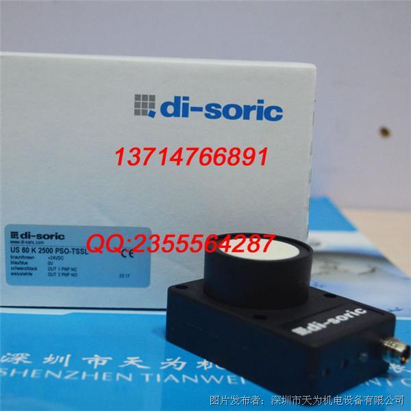

产品简介:
di-soric德国德硕瑞US 60 K 2500 PSO-TSSL传感器!耐用的外壳,​紧凑的设计,扫描距离可调节,对尘土不敏感,​抗外界噪音干扰,扫描/检测不受表面影响,开关量输出
产品分类:
离散传感器 其它
品牌:
di-soric
产品介绍
产品概述:
耐用的外壳
紧凑的设计
扫描距离可调节
对尘土不敏感
抗外界噪音干扰
扫描/检测不受表面影响
开关量输出
高分辨率
压电陶瓷复合传感器
产品参数:
操作原理:超声波传感器
评估:数字的
尺寸:60 x 41 x 33 mm (尺寸)
设计:方形设计
工作电压:15 ... 30 V DC
内部功耗:< 60 mA
工作距离:250 ... 2,500 mm
分辨率:0.1 % / Sn max.
开关输出:npn, 100 mA, NO/NC
开关滞后:40 mm
工作频率:120 kHz
工作频率:3 Hz
精度:< 1 % / Sn max.
反应时间/释放时间:200 ms / 120 ms (50% Sn max.)
环境温度:-20 … +50 °C
温度错误:1 % (-20 ... +50°C)
绝缘电压:500 V
防护等级:IP 67
