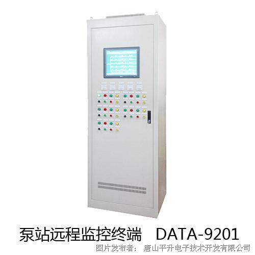

  ① 泵站监控终端DATA-9201作为主监控终端,安装于供水泵站内,采集蓄水罐水位、管网压力、管网流量、泵组运行状态和参数,并根据管网压力自动控制加压泵组的运行。

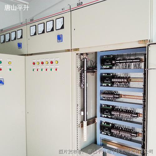

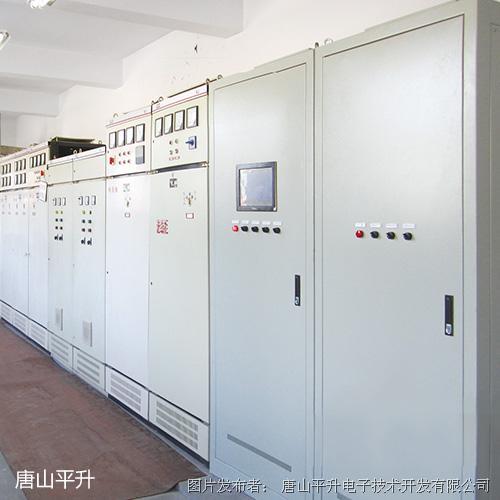

设备安装现场

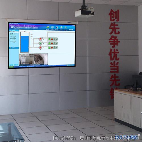

软件界面
现场展示
主要设备组成
1、监控现场(单个测点)
    备注:以采用“GPRS/CDMA/4G/NB-IOT”通信为例。
2.、监控中心
