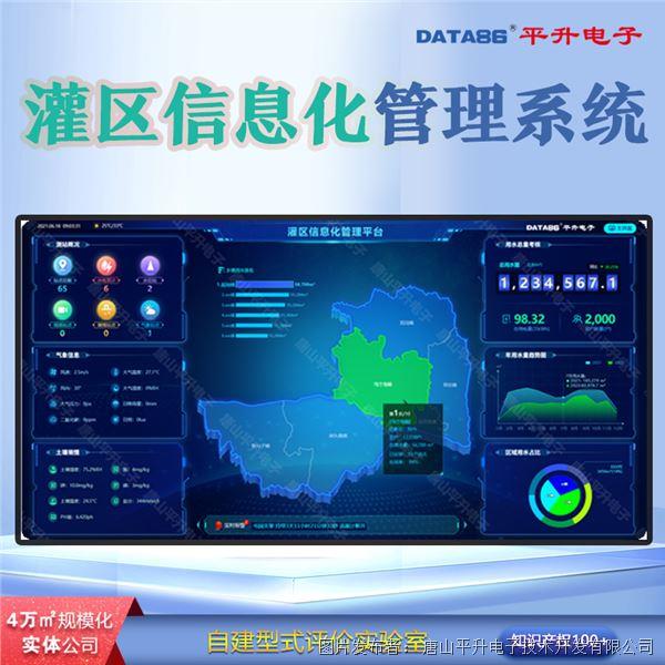

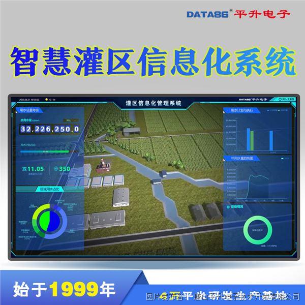

监控中心及部分软件界面:
监控中心
提升泵站监控界面
明渠流量监测界面
干渠视频监控界面
历史数据分析界面
