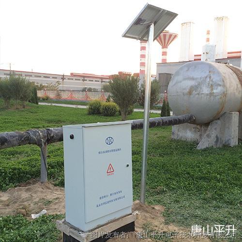

监测现场展示
主要设备组成
1、监测现场(以单个监测点为例)
2、监测中心
