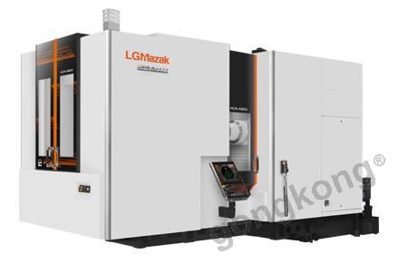

  HCN6800L是马扎克卧式加工中心产品家族的代表,该机型于4月27日在马扎克中国小巨人工厂正式下线。该产品采用高刚性机械设计,能够满足从重切削加工到高精度精加工等多种行业不同材质的加工需求。
  在多品种、小批量生产的零件加工中,实现了高速化生产并缩短了非切削时间。在大批量生产模式中,可以迅速、敏捷的和柔性制造系统对接,实现柔性化、智能化制造。配置马扎克全新一代智能化控制系统“MAZATROLSmoothG”,最大限度地发挥最新加工技术和切削速度的作用。
  Mazak作为机床行业领先的供应商,专注与机床的,将百年对于卓越质量最求,赋值于小巨人工厂,赋值于这款HCN6800L卧加之上。HCN系列卧加,为Mazak不断追求效率、刚性、精度、智能化的迭代产品,其机械结构经历了数代的验证、测试、再设计,堪称经典的匠心之作!搭载了MAZAK第七代Smooth控制器,提供了与智能时代的最好的链接器,将优越的操作性、效率的提升、智能化管理推向新高度;而其丰富智能化功能和FMS能力,为客户实现智能制造自动化制造,提供了现实的着力点!
  HCN系列在MAZAK卧加体系销量中占有绝对优势,引入中国工厂生产后,也成为Mazak中国卧加销售的绝对主力,HCN6800L也表现优异,进入Mazak中国卧加销量前三甲,在2018年及以后的销售强劲势头还将继续。
  HCN6800L卧加作为承上启下的基础款机型,拥有广泛的应用空间和市场领域,在JobShop加工、工程机械加工、农业机械加工、重卡零部件加工均有不俗斩获,尤其是搭载的FMS系统更受客户信赖,在多品种小批量加工和自动化智能化加工时代,堪称经典!
  产品特性:
  主轴:标配最高转速为10000r/min,主轴输出功率AC37kW(50HP)(30min额定),AC30kW(40HP)(连续额定),最大扭矩为586N·m(1分钟额定),无论低速还是高速,主轴扭矩都很稳定,使用与从铁到铝等材质的广泛加工。
  也可根据实际需求选择8000r/min的大扭矩主轴:AC37kW(50HP)(30min额定),AC30kW(40HP)(连续额定),最大扭矩为1218N·m(15%ED),NO.50的8000转电主轴最适合铸铁等难切削材料的重切削。
  构造:高刚性机械设计,满足从重切削加工到高精度精加工等多种行业不同材质的加工需求;
  新的触屏式操作面板可直观确认刀具数据,保证了安全可靠的刀库操作;
  可使用大直径面铣刀和长镗杆等大型刀具,实现了零件的高效率加工。
  创新点:
  构造方面:X轴安装面的倾斜结构(注册专利),X轴线性导轨安装面采用倾斜式结构,滚珠丝杠靠近立柱重心位置,从而实现高精度定位。全轴采用滚柱导轨,X、Y、Z轴导轨采用刚性优良的滚柱导轨,实现重切削和高精度加工。工作台的锥形联轴节方式:托盘和工作台的结合采用锥形联轴节,提高了刚性和重复定位精度。
  主轴:采用了结合驱动电机转子的电主轴,没有了驱动齿轮,使得齿轮动力降低为零,同时将高速旋转时的振动降低到最小限度,提高加工面精度、延长刀具寿命。另外,在主轴轴承和驱动电机部分使用可调温度冷却油循环装置,抑制这些部位发热升温引起的热变位,防止加工精度变化。
  X、Y、Z轴滚珠丝杠:通过油冷单元让温度受管控的冷却油在滚珠丝杠轴心循环,从而迅速冷却高速进给时的丝杠升温,保持温度恒定,实现稳定的加工精度。
  工作台:MAZAK独有的高精度360°分度台,实现工作台的高精分度;0.001°×3600000定位NC定位工作台,可实现每0.001°的工作台分度(不可切削进给)。可选配对应贯通型工作台的液压夹具。NC旋转工作台:无侧向间隙、高传达效率、优良的动态特性、寿命长等特点的凸轮辊子驱动NC旋转工作台
  自动刀具交换装置(ATC):可选配大直径面铣刀和长镗杆等大型刀具交换的ATC。
  大容量刀库:为了实现多品种小批量生产和长时间无人运转时的刀具预存,可选配柜式和矩阵式大容量刀库。矩阵式刀库可容纳180把以上的刀具,刀具横向存放,大大缩小刀库占地面积;还有刀尖朝下的柜式刀库,可容纳206把、276把、348把刀具。
