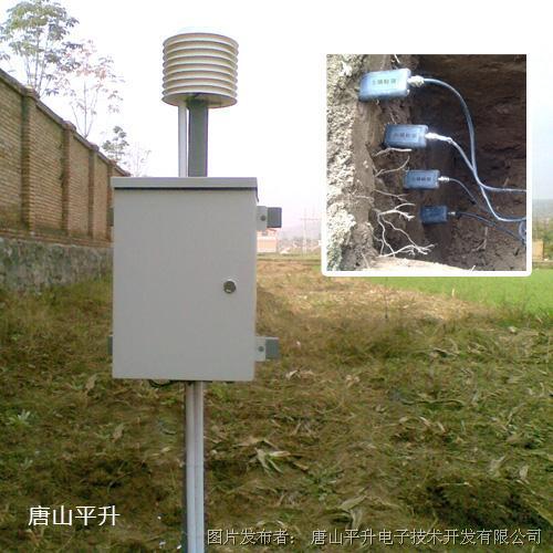

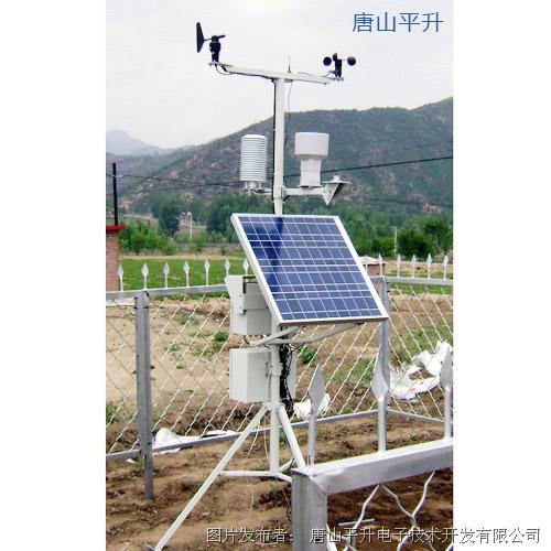

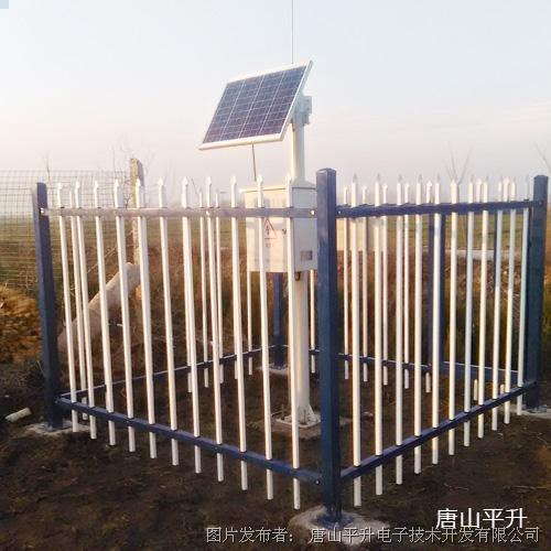

设备安装现场展示
主要设备组成
1.监测现场(单个测点,以太阳能供电型土壤墒情监测终端为例)
2.监测中心
