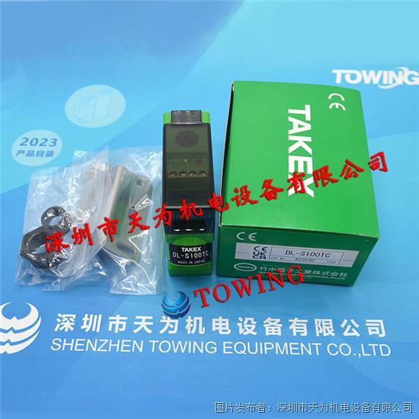

TAKEX日本竹中DL-S100TC光电开关
产品特性:
远距离检测光电开关,内含放大器,集电极开路输出。
由于该组传感器采用独特的半分二极管,工作时不受目标颜色,形状,材料的影响。
移动式端盖,端子接线,联线更方便。
红、绿发光二极管指示灯使得调整更简洁。
配备防尘镜,可在恶劣环境中工作。
产品规格:
检测方式:距离限定反射性
检测范围:0.1-2 m
工作电压:12-24VDC±10%
消耗电流:30 mA
工作方式:入/遮光可调
响应速度:10 ms
光感元素:光电二极管
重量:170g
