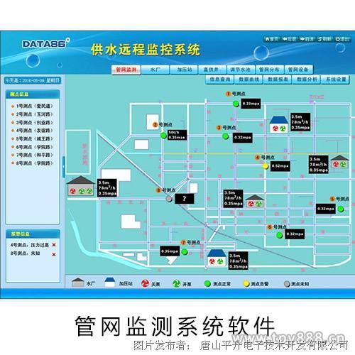

◆测点分布总览                   ◆最新数据监测
◆超限自动报警                   ◆压力曲线分析
◆智能数据统计                   ◆历史数据查询
◆用户信息管理                   ◆测点信息设置
电脑版智慧管网软件界面
手机APP智慧管网软件界面

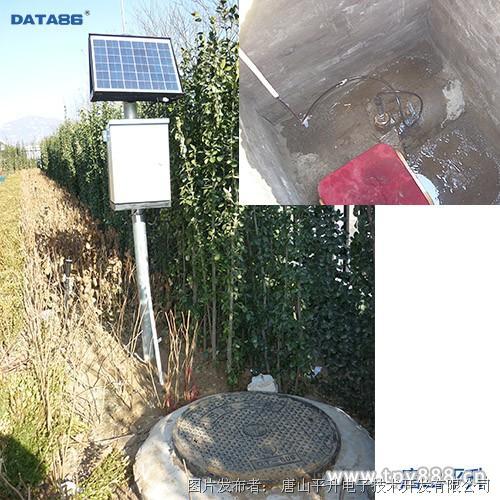

  为保障数据的实时性,管网监测设备全部采用了太阳能供电一体式监测设备DATA-9201,安装于表井附近,数据更新频率设定为1分钟。
  压力检测设备选用了DC12V供电、4~20mA输出的压力变送器。
  流量检测设备选用了RS485输出的分体式超声波流量计。
设备安装现场:

设备安装现场:

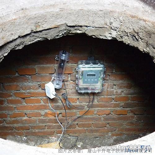

  管网监测设备全部采用了电池供电一体式监测设备DATA-6216,隐蔽安装于表井内,定时将压力数据上报给管网监测中心。
  管网监测设备DATA-6216设定的工作频率为每5分钟采集一次、每半小时集中上报1次数据;但如果某次采集压力数据时,发现压力值超过预设的上限或上限值,则不再等待上报间隔而立即上报,实现及时报警。
设备安装现场:
