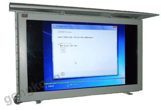

产品简介:
60寸LED液晶显示屏,分辨率1920*1080 防爆标志:EXd ib IIB+H₂T6 Gb 用于石油、钻井平台、化工、军品库、油库、加油站、炼油厂等 有爆炸性气体危险场所的1区和2区
产品分类:
品牌:
产品介绍
特点:
 60寸LED液晶显示屏,分辨率1920*1080,亮度350cd/ m²
●  防爆标志:EXd ib IIB+H₂T6 Gb
●  不锈钢或者碳钢材质
 信号接口: DB15标准VGA接口、HDMI接口或AV视频接口
●  110至220V宽范围输入电源,满足工业现场供电使用
●  用于石油、钻井平台、化工、军品库、油库、加油站、炼油厂等
有爆炸性气体危险场所的1区和2区
机构参数
前面板        不锈钢或碳钢材质,前面板达到IP65防护等级
壳体结构      不锈钢或碳钢材质,表面氧化处理,美观且具
             备良好的散热性能
电源输入      110至200V宽电压输入电源
             或者12V/5V直流电源
壳体颜色      银白色或拉丝氧化(可定制)
认证          防爆认证   CNEx17.1406
结构特点      隔爆外壳,符合GB3836-2010国家标准
信号输入      模拟式:R.G.B
信号接口      DB15标准VGA接口或AV视频接口
LED显示
尺寸/类型      60" 高亮LED液晶屏
分辨率         1920×1080
背光寿命       50000小时
亮度           300 cd/㎡
环境参数
工作温度        -20 ~ 60℃
存储温度        -40 ~ 80℃
工作湿度        10 ~ 95%RH @40℃(无凝结)
震动(工作)    1.0G, 50 ~ 500HZ 随机振动
应用
  亚华兴防爆智控大屏可选 21”、22”、24”、32”、46”、55”、60”、80”等尺寸LED显示屏。
   亚华兴防爆智控大屏是基于防爆标准研发,高于普通标准要求,通过专业生产研发团队,科学检测设备和手段,严格技术检测层层把关,确保每件产品精工细作。
    板卡、显示屏等部件高度集成,经过严谨设计、测试和优化,优质碳钢一体机身展现工业品质,坚固抗震耐用,恶劣环境下也无惧挑战。
    365*24小时全天候不间断运行 ,内置工业级板卡具备长期持续运作能力,整合特色低功耗结构设计,即使长期不关机也可持续安全运行,为防爆区域提供稳定的作业环境。
宽压输入设计,适用于不稳定的环境,100 ~ 240V电压都能正常使用。
    亚华兴防爆智控大屏可用于石油、钻井平台、化工、军品库、油库、加油站、炼油厂等具有爆炸性气体危险场所的1区和2区,与用户设备可灵活配套,满足不同现场的需求。
