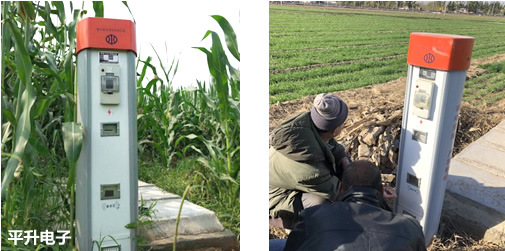

案例2—山东某地机井灌溉监控项目
   当地实施“机井通电”工程之后,为每眼机井都安装了IC卡机井灌溉控制设备,使农户通过IC卡实现自主灌溉和费用结算,通过“以电计水”的形式实现农业节水。
IC卡机井灌溉控制设备安装现场

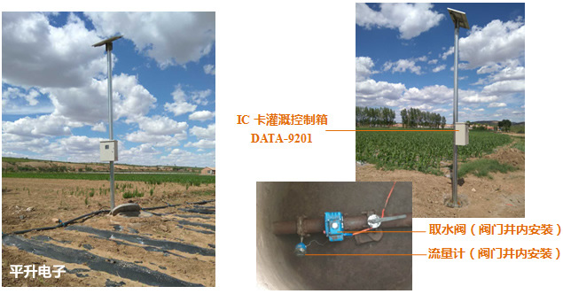

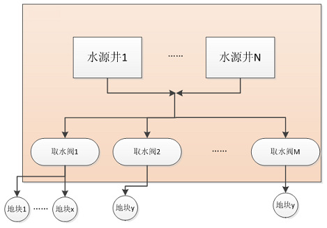

   由于水源井距农户的地块比较远,为了避免水资源浪费,从水源井到地块之间铺设了输水管道并在管道末端处设置用户取水阀。
系统分布示意图
   在水源井处安装水量监测设备,将各水源井取水量定时上报监控中心。水务局根据水源井取水量与PPP项目运营单位进行结算。
   在取水阀处设置IC卡灌溉控制箱,农户通过划IC卡控制开/关阀,关阀后系统自动结算费用并将取水信息远程上报监控中心。
灌溉控制设备安装现场

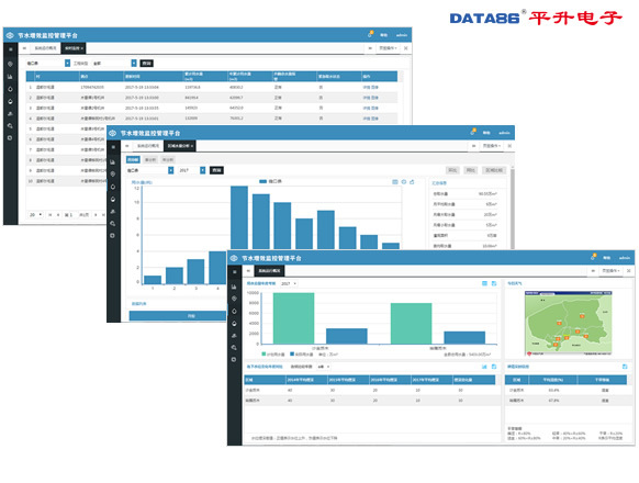

节水增效监控管理软件(http://www.data86.com/net/chanpinsoft9.html)

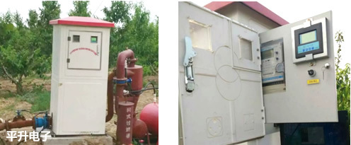

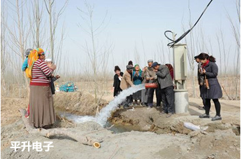

案例4—新疆某地机井灌溉远程监控系统
   新疆地区普遍地广人稀、干旱少雨,机井分布很分散,难于管理。该远程监控系统的建设,大大降低了人力、交通等管理成本,并很好的解决了收费难题。
机井灌溉取水现场
项目情况:
  ◆ 计量方式:水量计量,水费单价可设置;
                     流量计——超声波流量计,RS485输出。
                     水位计——投入式水位计,4~20mA输出(用于监测机井的地下水水位)。
  ◆ 通信方式:CDMA
  ◆ 监控软件平台:其它厂家监控软件(我公司提供通讯服务软件与其对接)
  ◆ 通信协议:平升公司设备通信协议
  ◆ 控制方式:多井多卡(取水户刷卡控泵);
                     远程控电(水利局远程控制机井供电电源,即远程控制断路器的合闸、断闸。)

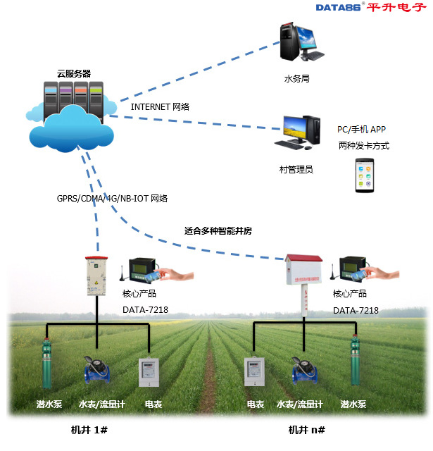

灌溉用水远程监控系统总结:
   灌溉用水远程监控集IC卡刷卡取水、用水/用电计量、费用结算、防盗报警、远程监测等功能于一体,在掌握区域用水总量、分析水资源利用状况、调节水权分配、辅助制定节水措施和提高水资    源利用率等方面发挥了重要作用。

★ 可选通信方式
   ◆ GPRS                          ◆ CDMA
   ◆ 4G(移动/联通/电信)       ◆ NB-IoT
★ 多种计量手段
   ◆ 水、电双计                   ◆ 水计量                  ◆ 电计量
   ◆ 以电折水                      ◆ 时间计量

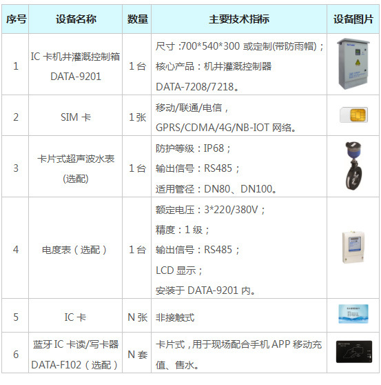

主要设备组成

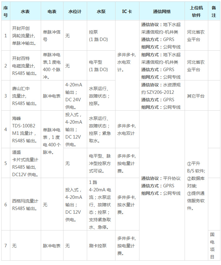

1、监控现场(单个测点)
   备注:以GPRS/CDMA/4G/NB-IOT通信为例。

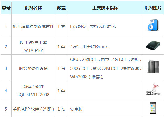

2、监控中心
  备注:客户也可直接租用“平升云平台”。
   云平台软件:   http://www.data86.com/net/chanpinsoft7.html
常规应用汇总表
备注:—其它配套过的流量仪表/电表:
      ① 腾越电子光电直读水表(188协议、RS485输出);
      ② 汇中SCL-70插入式超声波流量计;
      ③ 正泰智能电表(645规约,RS485输出)。
