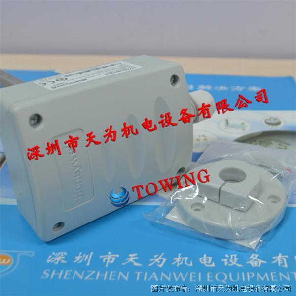

HONEYWELL美国霍尼韦尔H7080B3243温湿度传感器
产品概述:
H7080B系列风道温度或风道温湿度传感器及变送器。
专为工业、商业及公共建筑的空调通风系统的环境监测及控制所设计。
产品应用:
风道内送风、新风及排风的温度或温湿度检测。
温度/湿度高限与加湿等应用。
产品特点:
温度输出信号为4-20mA,0-10VDC,或直接电阻输出。
湿度输出信号为4-20mA,0-10VDC。
风道安装,出色的线性度,安装便捷。
精度的长期稳定性好,可靠性高,测量范围宽。
有效防止灰尘及油污对传感元件的不良影响。
产品规格:
工作电源::24 VAC ±15% / VDC ±10%
输出电流负荷:500 Ohms 最大
输出电压负荷:10K Ohms 最小
电流消耗:70mA 最大
工作温度:-30℃~+70℃
储运温度:-40℃~+70℃
盒体材料:塑料 (PC-ABS)防火阻燃等级符合UL94-V0
探管材料:不锈钢
防护等级:IP54
