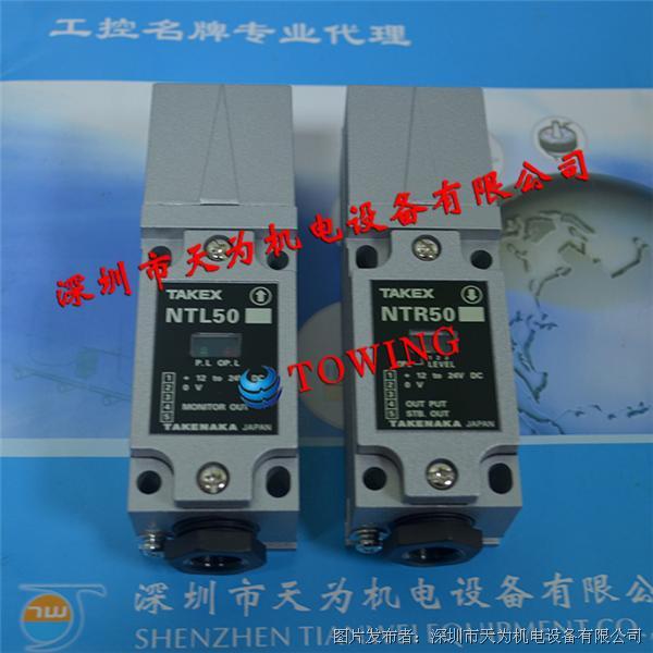

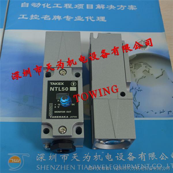

TAKEX日本竹中NT50(NTL50,NTR50)远程传感器
产品概述:
高功率传感器。
CMDS设计用于承受恶劣的操作环境(水、灰尘等)。
能够承受恶劣环境条件的高功率光传输。
可供广泛应用的可选部件。
产品特性:
最小尺寸长距离传感器
具有可靠检测余量的3点电平指示器绿色LED的照明水平是操作水平的8倍,但是发射的固有性能超过10倍。
DIN兼容的坚固锌压铸外壳。
在发射机报警信号中的集成发光监测电路在可能发生故障时如果发光停止则输出。
可选择的操作模式。
操作模式可选择在开灯与暗接通之间,并提供开关。
产品规格:
检测方式:透射型
检测距离:50m
检测物体:ø22mm 分钟
环境温度:-25...55℃(非冻结)
环境湿度:35 - 85%RH
防护结构:IP66
