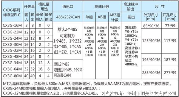

◆命名规则
1.公司产品系列 CX3G:CX3G 系列
2.输入输出点数 16:8入8出  24:12入12出  32:16入16出
34:18入16出48:24入24出  64:32入32出   80:40入40出等
3.模块分类M :通用控制器主模块
4.输出类型 R:继电器输出类型;T:晶体输出类型; RT:晶体管继电器混合输出
5.模拟量输入    0-16路可选
6.模拟量输出    0-8路可选
7.模拟量输入类型  EK:EK型热电偶(还可定制成T型、S型、J型);
PT:PT100; NTC: 热敏电阻10K/50K/100K;
A0: 0-20mA电流;A4: 4-20mA电流;V: 0-10V电压;V5: 0-5V电压;
可选装V5_:-5V-5V电压;V_:-10V-10V电压(注意:16M不支持负电压输入)
8.模拟量输出类型  V:0-10V电压 V5:0-5V电压  A0:0-20mA电流
9.C1表示单相高速计数,C2表示AB相计数,C3表示ABZ相计数;常规单相6路60KHz或AB(Z)相2路60KHz+1路10KHz。
10.P表示高速脉冲,常规8路,Y0~Y3为100KHz,Y4~Y7为100KHz
 高速计数+高速脉冲总发不超过480KHz
11.通讯口  默认2个RS485,34M/64M/80M可定制为1个485、1个232,可选装CAN;
16M/24M/32M/48M可定制为1个485、1个232或1个485、1个CAN或1个232、1个CAN
