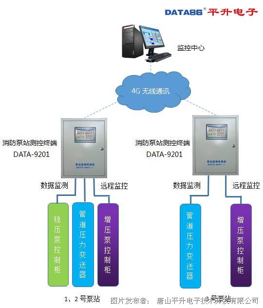

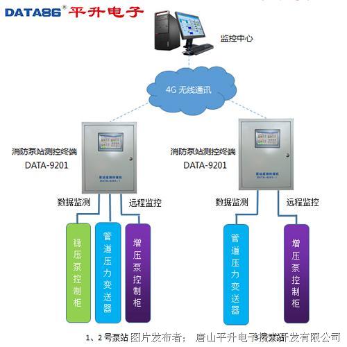

【系统拓扑图】

1、稳压泵监测功能
    采集稳压泵控制柜中的三相电压、每台泵的单项电流、每台泵的运行状态、故障状态、出水口管道总压力。根据规定时间上传至监控中心服务器。高频次记录每一项数据,弥补人工抄数周期较长的痛点。
2、增压泵监控功能
   采集增压泵控制柜中的三相电压、每台泵的单项电流、每台泵的运行状态、故障状态、控制增压泵变频器的电源,实现远程启停。并将以上信息传输到监控中心服务器。工作人员在电脑端就可完成现场三个泵站增压泵的启动停止工作。节约人力成本。
3、本地操作功能
   远程/就地切换功能
   为避免现场人员与办公室人员同时操作同一台泵造成的意外情况,现场增加远程/就地切换功能。
工作人员需就地对泵站设备进行操作时,将切换开关调整至就地模式。开关状态实时上传至监控平台,电脑端无法对现场泵站进行任何操作。当现场操作完毕,将切换开关调整至远程位置,监控平台开关状态更新至远程模式,电脑端可实现远程操控。
   就地显示功能
    测控终端配有7寸液晶显示屏,组态界面时刻显示该泵站各泵的运行状态。工作人员就地查看一目了然。
4、监控中心功能
   数据监测功能
   远程控制功能
   数据存储功能
   信息查询功能
   报表分析功能
【主要设备】
1、监测中心
2、监控现场(单个测点)
