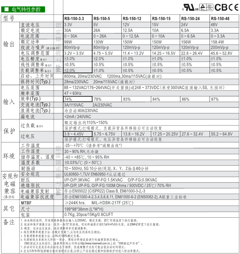

直流输出范围 | 详见特性参数表 |
输出电压精度 | 详见特性参数表 |
纹波 | 详见特性参数表 |
效率 | 详见特性参数表 |
输入电压范围 | 由开关选择88~132VAC/180~264VAC (或248~373VDC (承受5秒钟300VAC高压输入不损坏) |
输入浪涌电流 | 冷启动, 230V时为40A |
电压调整范围 | 额定输出电压的±10% |
过载保护 | 过电流点在110%~150%,自动侦测自动复原 |
过电压保护 | 额定输出电压的115%~135%时关断,自动侦测自动复原 |
启动上升保持时间 | 230VAC满载时800ms,20ms,28ms |
乐兹电源专营店 | 版权所有 请勿拷贝 |
绝缘特性 | 输入端与输出端间:3KVac,输入端与外壳间:1.5KVac,输出端与外壳间:0.5KVac,1分钟 |
工作温度 | -25~+70℃(参考温度降载曲线) |
抗震动性 | 10~500Hz,5G 10分钟/周期,XYZ各轴各60分钟 |
安规认证 | 通过UL1012, TUV UL60950-1认证 |
电磁兼容标准 | 发射:EN55022(CISPR22) class B 谐波:EN61000-3-2,-3 |
电磁兼容标准 | 抗干扰: EN61000-4-2,3,4,5,6,8,11,EN61000-6-2(EN50082-2),A级重工业标准 |
平均无故障时间 | ≥24.4万小时,MIL-HDBK-217F(25℃) |

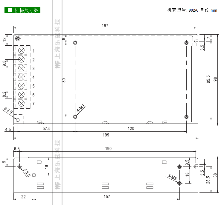

外形尺寸 | 199×98×38mm (长×宽×高) |
机壳号 | 902A |
