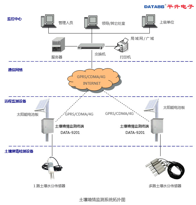

1、系统构成
  主要由监控中心、通信网络、远程监测设备和土壤墒情检测设备四部分构成。
◆ 监控中心
   硬件主要由服务器、计算机、交换机、打印机等组成。
   软件主要有操作系统软件、数据库软件、土壤墒情监测系统软件组成。
◆ 通信平台
   包括中国移动GPRS网络和INTERNET公网。
   系统计划采用公网专线的组网方式,监控中心需具备可上外网的固定IP地址。
◆ 远程监测设备
   远程监测设备可根据供电类型分为市电供电土壤墒情监测终端、太阳能供电土壤墒情监测终端和电池供电土壤墒情监测终端。
   针对土壤墒情监测点分散分布、不易布线的特点,建议选用太阳能供电型土壤墒情监测终端。
◆ 土壤墒情检测设备
   根据监测需求,可采用1路土壤水分传感器实现单点墒情检测;也可采用多路土壤水分传感器,并将传感器布置在不同的深度,实现监测点的剖面土壤墒情检测。
2、系统拓扑图
