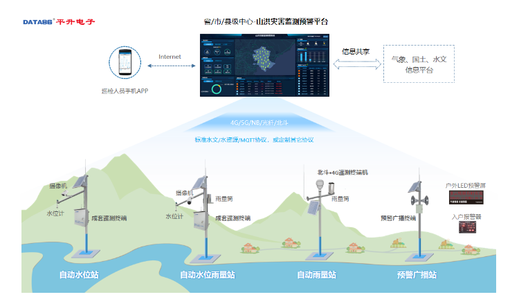

平升电子山洪灾害预测预警预报系统是一种重要的山洪灾害防治非工程措施,集信息采集、传输、分析和预警等多功能于一体,山洪灾害预测预警预报系统实现了预警信息及时、准确地上传下达,从而使可能受灾区域能够及时采取措施、很大限度地减少人员和财产损失。
系统拓扑图
山洪灾害监测系统拓扑图
