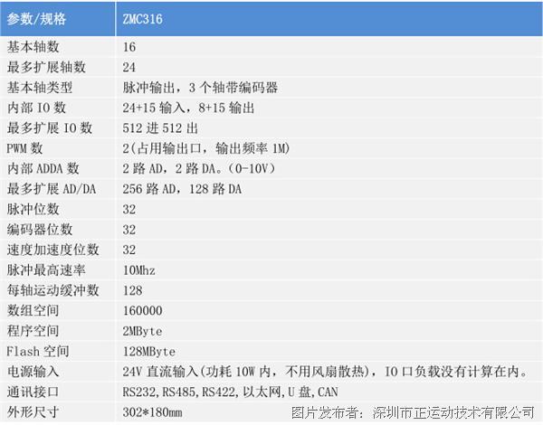

产品简介:
ZMC316是正运动技术开发的一款脉冲型运动控制器,支持最多达24轴直线插补、任意圆弧插补、空间圆弧、螺旋插补、电子凸轮、电子齿轮、同步跟随、虚拟轴设置等;采用优化的网络通讯协议可以实现实时的运动控制。
产品分类:
运动控制 运动控制器
品牌:
正运动
产品介绍
产品特点
● 最多达 24 轴运动控制
● 脉冲输出模式:方向/脉冲或双脉冲
● 支持编码器位置测量,可以配置为手轮输入模式
● 每轴最大输出脉冲频率 8MHz
● 通过 CAN 总线,最多可扩展到 512 个隔离输入或输出口
● 轴正负限位信号口/原点信号口可以随意配置为任何输入口
● 输出口最大输出电流可达 300mA,可直接驱动部分电磁阀
● U 盘接口、RS232、RS485、RS422 接口、以太网接口
● 支持最多达 24 轴直线插补、任意圆弧或空间圆弧插补、螺旋插补、椭圆插补
● 支持电子凸轮、电子齿轮、位置锁存、同步跟随、虚拟轴等功能
● 支持脉冲闭环,螺距补偿等功能
● 支持 ZBasic 多文件多任务编程
● 多种程序加密手段,保护客户的知识产权
● 掉电检测,掉电存储
● 支持多种机械手结构
● 支持多机台独立连续插补
