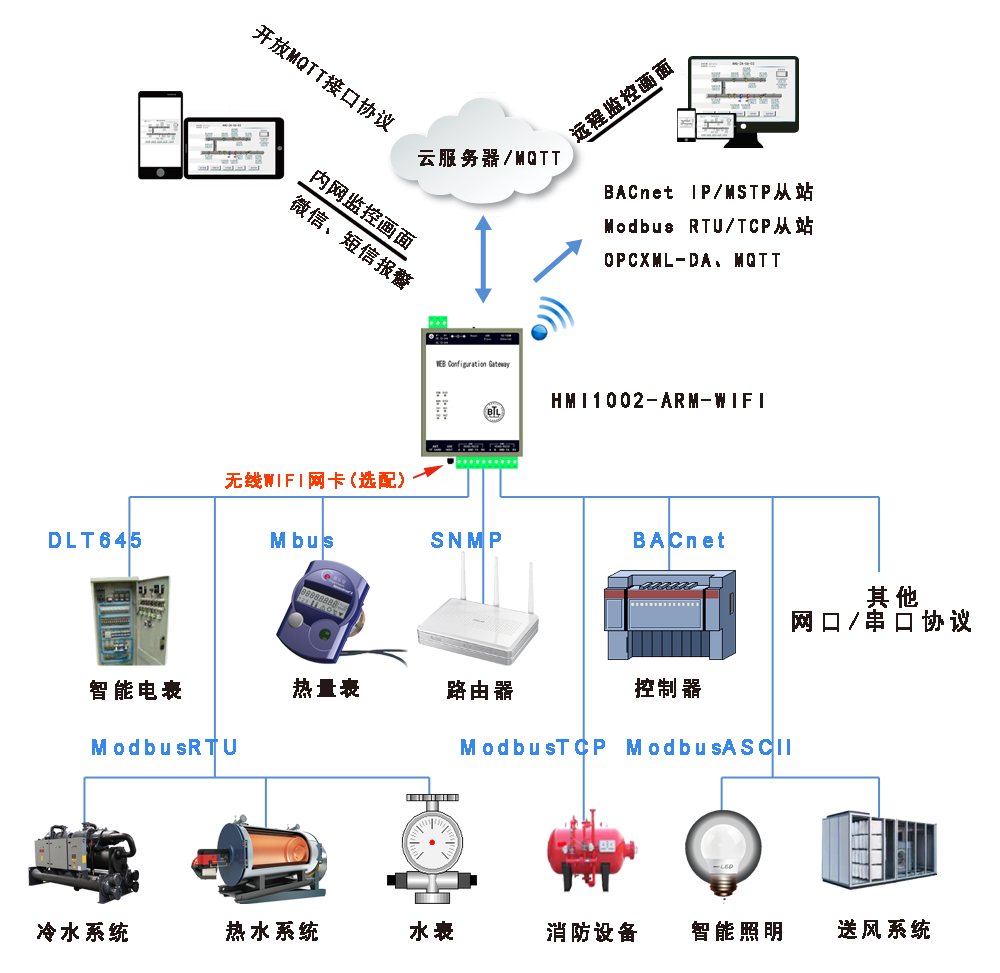

      硬件网关HMI1002-ARM-WIFI配合组态编辑软件X2View可实现现场数据采集,并直接转为组态画面进行数据实时监控。方便实现串口数据到微信的转换,满足客户远程数据传输的需求。用户无需购买组态软件,只需用电脑、手机、iPad或自带浏览器功能的设备即可登录组态画面进行监控,实现远程监控设备启停、运行等操作,给用户带来良好的操作体验。同时具有微信报警、MQTT服务、工程上传云端等功能;支持WIFI无线网络,还可以转发为BACnet服务器、Modbus服务器、OPC UA服务器、MQTT服务器,开放HTTP WEB服务被第三方的系统集成。
 工作原理
 HMI1002-ARM-WIFI网关采集到的点位信息,在X2View中通过“驱动配置”、“组态画面”编辑成组态,然后将组态发布在网页端,最终可通过电脑或移动客户端访问组态,实现监控功能。

硬件参数: 处理器:1核300MHZ电源:AC/DC 12~24V内存:64M、   Flash:128M系统:LINUX系统 功耗:6W材质:镀锌碳钢重量:350g (不含无线网卡)1个WIFI无线网卡接口安装方式:导轨式尺寸(L×W×H):116×89×34mm接口:1个网口,2个RS485/RS232(复用关系)温度:-20~70℃(工作) -40~80℃(储运)网络:1个高性能100M/10M以太网接口,支持AUTO MDI/MDIX湿度:20%~90%无凝露(工作) 15%~95%无凝露(储运) 产品尺寸图HMI1002-ARM-WIFI尺寸图 HMI1002-ARM-WIFI现场应用原理图
