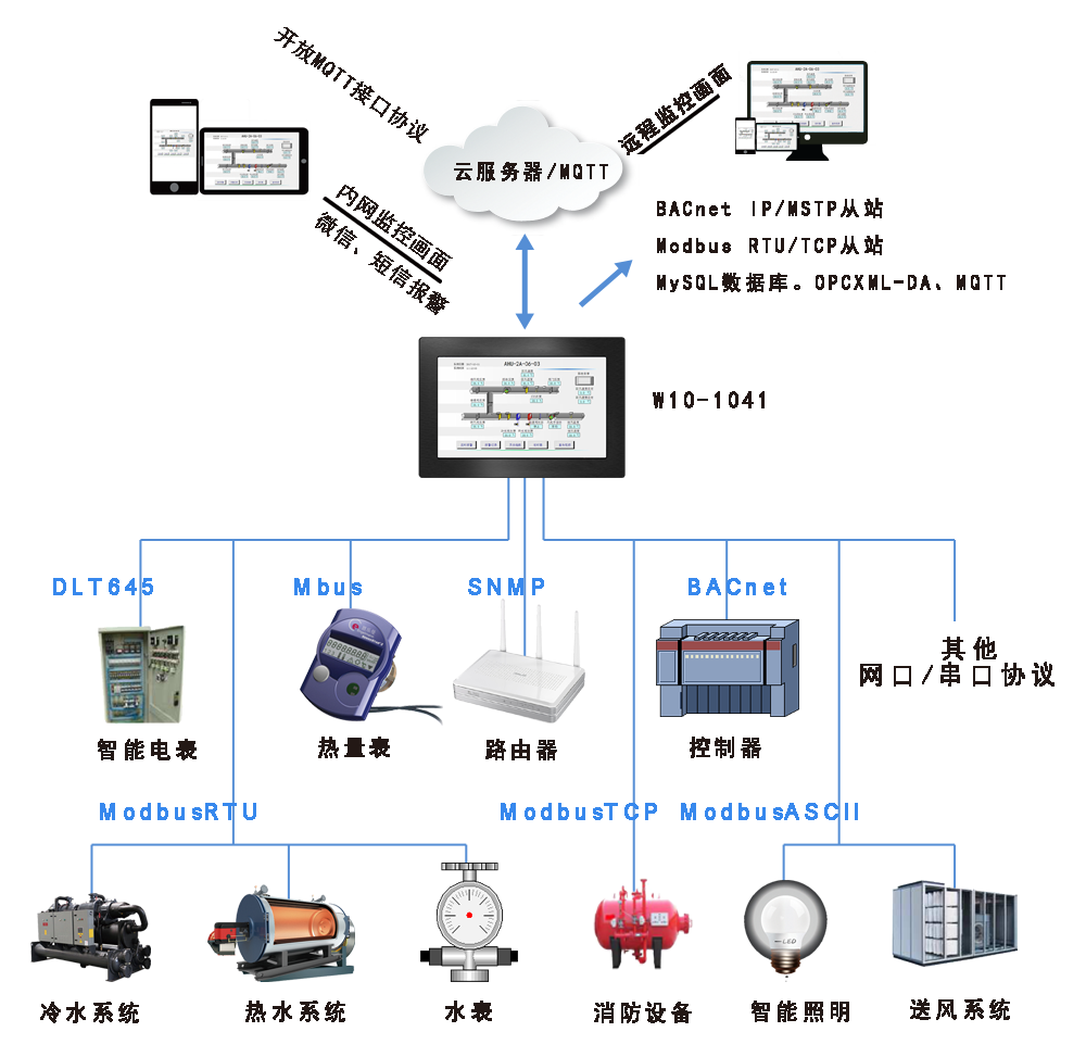

       W10-1041触摸屏是迅饶的新一代HMI人机界面,可以支持PC、手机端、iPad等访问。配合组态编辑软件X2View可实现现场数据采集,编辑成组态画面,最终在触摸屏上显示,实现数据实时监控。同时具有微信报警、短信报警、MQTT服务、工程上传云端等功能;还可以转发为BACnet服务器、Modbus服务器、OPC UA服务器、MQTT服务器,开放HTTP  WEB服务被第三方的系统集成。

-支持300多种协议采集并转为BACnet服务器、Modbus服务器、OPC UA服务器、MQTT服务器、IEC61850服务器;
