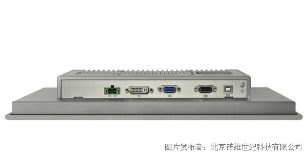

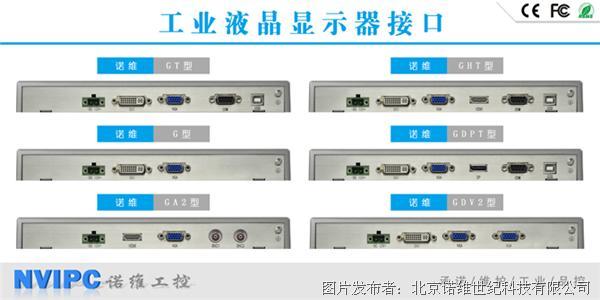

NPM-5170G:17寸工业液晶显示器/VGA+DVI 信号输入/DC12V 输入
NPM-5170GT:17寸工业液晶显示器/VGA+DVI 信号输入/台湾高温伍线电阻触摸屏 RS232/USB 输入/DC12V 输入
NPM-5170GA2:17寸工业液晶显示器/VGA+HDMI+BNCx2(AVx2)信号输入/DC12V 输入
NPM-5170GDP:17寸工业液晶显示器/VGA+HDMI+DVI+DP+Mini HDMI信号输入/DC12V 输入
NPM-5170GV:17寸客户定做 OEM/ODM 产品
