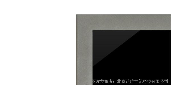

●  19寸1280*1024分辨率LED背光工业级液晶屏
●  接口VGA /DVI /HDMI /DP /BNC /AV /9-36V等
●  触摸屏采用工业级电阻式触摸屏
●  整机采用 115x95mm 大板全固态电容设计宽压稳定
●  机身采用压铸铝散热箱体,提高整机的密封和散热性
产品概述
       NPM-5 系列是由诺维工控联合台湾研扬科技共同研发生产的第六代工业显示器;采用115x95mm 大板设计并且全部采用军工标准的元器件支持-40 度至 70 度的宽温应用,用 MSTAR 高速图像处理芯片解决动态拖影,具有自适应图像清晰度和噪点缩减等功能使画面看起来更自然更清晰。长达 50,000 小时的平均无故障工作时间,和快速安装、维护等方案。
       NPM-5 系列设计了 12v(9-36V 宽压电源输入方案),为适应复杂工业现场要求增加了过流、过压、浪涌和反接保护措施;采用了标准的 VGA 和高清数学信号 DVI 双信号输入,方便现场的不同应用。诺维还创新的开发出触摸屏无线处理,采用台湾 PM 触摸控制芯片实现了 RS232 和 USB 并用的解决方案,搭配台湾 AMT/台湾嵩达的高温五线电阻触摸屏,达到稳定可靠的产品要求。
       NPM-5 系列选用优质的工业级 LED 液晶显示屏,具有高亮度、低功耗、长寿命等特性;液晶屏采用 360 度减震固定处理,符合冲击 震动的应用环境;触摸屏采用高温制成台湾工业五线电阻式,具有反应快、精度高、抗高温、抗干扰、寿命长等特点,3500 万次点击和 500 万次笔划寿命的 MTBF 指标。
       NPM-5 系列的外观也基于工业化考虑,整机采用镁铝合金模具成型,外形轻薄兼具强固性,后散热式箱体能够将系统内的热量快速导出并散发;前面板与触摸屏之间做过严格密封处理。防尘防水标准,杜绝现场水滴和尘埃进入主机而影响设备运行,整机实现了 IP65 的工业现场要求。
       NPM-5 系列工业显示器广泛应用于工业自动化过程控制、智能电力控制、数控设备制造、环保监测、制药设备、食品包装机械、机器视觉检测、风电监控、太阳能拉晶炉、轮胎硫化机等工业现场环境。

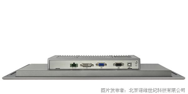

结构参数
前面板:铝镁合金喷覆工业金属灰高温烤漆,整机符合 NEMAIp65 防护等级
箱体结构:镁铝合金压铸成型,高温烤漆处理,后盖设计了大面积的圆柱加鳍状的散热式箱体
安装方式:机架式/19寸机柜式/面板式安装
电源输入:DC12V 直流电源输入(9~36V 可选)标配 100~240V 电源适配器
面板颜色:工业金属灰/其他颜色可选
总体尺寸 : 482x399x54mm
机柜高度 : 9U
整机功耗:20W
整机重量 : 5.5 Kg
液晶显示屏
尺寸/类型:19" TFT LCD
分辨率:1280×1024
背光:WLED
背光 MTBF:50,000 小时
亮度:350cd/㎡
最大视角:(H)170/(V)160
触摸屏
尺寸/类型:19"台湾高温五线模拟电阻式
分辨率:4096×4096
触摸响应时间:<5ms
表面硬度:3H
点击寿命:250 克力度,3500 万次
笔划寿命:250 克力度,500 万次
透光率:81%以上
操作系统:windowsCE、2000、XP、Vista、win7/8/10、linux、Dos、订制等
环境参数
工作温度:-20~+70℃
存储温度:-30~+80℃
相对温度:10~95%@40℃(无凝结)
振动:1.0G,50~500Hz,随机振动
冲击:15G/peak(11ms sec)
EMC:CE/FCC A 级
订购信息
NPM-5190GS:19寸工业液晶显示器/VGA+DVI 信号输入/DC12V 输入
NPM-5190GST:19寸工业液晶显示器/VGA+DVI 信号输入/台湾高温伍线电阻触摸屏 RS232/USB 输入/DC12V 输入
NPM-5190GSA2:19寸工业液晶显示器/VGA+HDMI+BNCx2(AVx2)信号输入/DC12V 输入
NPM-5190GSDP:19寸工业液晶显示器/VGA+HDMI+DVI+DP+Mini HDMI信号输入/DC12V 输入
NPM-5190GSV:19寸工业液晶显示器/客户定做 OEM/ODM 产品
