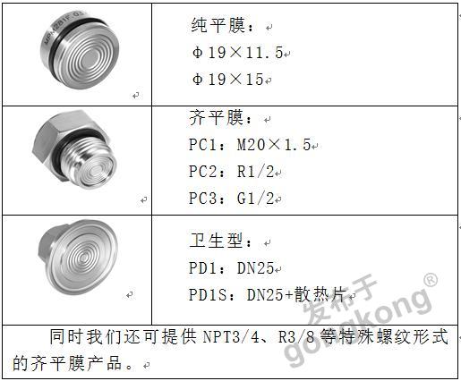

    / 产品特点 /
    1、压力范围:可测量范围0kPa~100kPa…35MPa,
         卡箍连接形式:可测量范围0kPa~100kPa…3.5MPa;
    2、在测量粘稠介质时,优势明显,不易结垢、不堵塞,易于清理波纹膜片表面的残渍;
    3、多种螺纹连接形式可选,测量精度高、稳定性好、安装方便、密封可靠;
    4、体积小、外形美观、性价比高。
