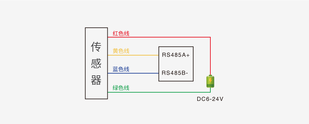

产品接线
任何错误接线均有可能对产品造成不可逆的损坏。请在断电的情况下认真按如下方式接线,接好线确认无误后再通电使用。部分产品无引线,线芯颜色仅供参考。
编号 | 引线颜色 | 标号 | 说明 |
1 | 红色 | V+ | 电源正极 |
2 | 绿色 | V- | 电源负极 |
3 | 黄色 | A+ | RS485 A+ |
4 | 兰色 | B- | RS485 B- |
