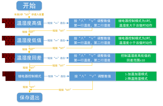

操作说明
K1:“>>”设定时用选位键
K2:“∧”上调键
K3:“∨”下调键
K4:“SET”正常状态下长按2秒进入设置状态,设置状态下短按为切换设置选项
无按键及任何操作15秒后自动退出且保存设定数据。
继电器工作方式功能:1-加热加湿控制模式;2-降温除湿控制模式
参数设置
 正常状态下按“SET”1秒后进入设置状态,第一位数码管显示配置参数名,再按“SET”选择不同的配置参数。在需要调整的参数界面下短按“>>”选位数码管,然后按“∧”“∨”键调整数据。在设置状态下无操作15秒后自动保存退出。以下是具体操作流程:
