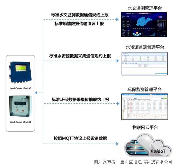

蓝迪4G 电池供电控制终端BTU采用高性能低功耗设计,使用一次性锂电池供电,现场不需要电源就可以直接实时采集标准变送器信号、脉冲信号、干触点信号等,具有升压给外部设备供电功能。适用于现场无法提供电源、环境恶劣的监测现场。
蓝迪4G 电池供电控制终端BTU具备仪表数据采集、设备状态监测和4G/3G/2G/NB-IoT远程通信等多功能,特别适用于无供电条件、防水/防尘要求高的监测现场。
广泛应用于水位监测、地下水监测、市政各领域管网监测、油田油井工况监测等领域。
传感器、智能仪表数据采集、设备状态监测
· 采集流量计、智能水表等串口输出数据(RS232/RS485)。
· 采集液位计、压力计等模拟量信号(AI)。
· 采集脉冲水表脉冲信号(PI)。
· 采集窨井井盖、数字开度仪等状态(DI)。
· 常见协议仪表/传感器。
4G通信网络远程通信
· 通信网络:4G、NB-IoT。
· 多中心通信:1~4个。
· 上报时间可设定,主动采集。
· 支持标准水文、水资源、环保数据传输协议,支持定制开发其它传输协议。
支持标准水文、水资源、环保数据监测通信传输规约
提供配套SaaS监测软件,支持对接组态软件或其它平台
