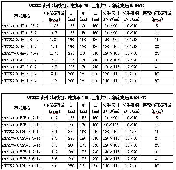

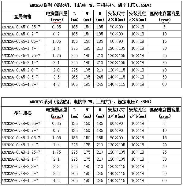

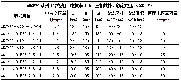

ANCKSG系列串联电抗器(三相共补)外形尺寸图
ANCKSG系列(铜绕组、电抗率7%、三相共补、额定电压0.45kV)
型号规格
电抗器容量
(kvar)
L
(mm)
W
(mm)
H
(mm)
安装尺寸
A×B(mm)
安装孔径
a×b(mm)
匹配电容器容量
(kvar)
ANCKSG-0.45-0.35-7
0.35
155
130
160
90×90
10×18
5
ANCKSG-0.45-0.7-7
0.7
155
150
160
90×90
10×18
10
ANCKSG-0.45-1.05-7
1.05
190
150
180
90×90
10×18
15
ANCKSG-0.45-1.4-7
1.4
190
170
180
120×105
10×18
20
ANCKSG-0.45-1.75-7
1.75
225
160
210
120×105
12×20
25
ANCKSG-0.45-2.1-7
2.1
225
170
210
120×105
12×20
30
ANCKSG-0.45-2.8-7
2.8
225
170
210
120×115
12×20
40
ANCKSG-0.45-3.5-7
3.5
260
185
240
120×115
12×20
50
ANCKSG-0.45-4.2-7
4.2
260
185
240
140×115
12×20
60

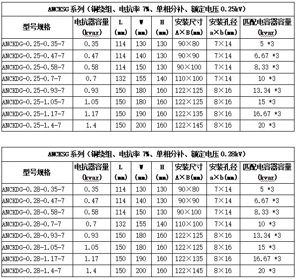

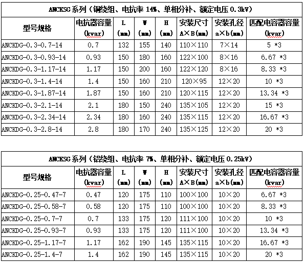

    单相分补
ANCKSG系列串联电抗器(单相分补)外形尺寸图
