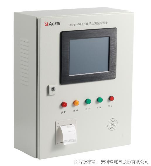

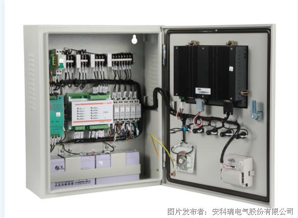

      Acrel-6000/B型电气火灾监控设备的外观和设备参数,后台监控设备设置在消控中心:
      主控单元:工业级平板电脑,配有触摸显示屏,WinXP操作系统;
      输入输出:内置公司开发的智能DCMOD模块,具有多路输入输出;
      声光报警器:内置喇叭、LED指示灯;
      备用电源: 2节12V/7.2Ah的免维护蓄电池.
