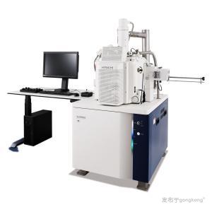

产品简介:
支持超大/超重样品的观察,特别是大型扫描电镜“SU3900”,可选配最大直径300mm *1、最大承重5kg样品(比前代机型提高2.5倍*2)的样品台,即使是超大样品也无需切割加工即可观察。   同时操作性能也得到了全面升级。

  此次发售的“SU3800”与“SU3900”,支持超大/超重样品的观察,特别是大型扫描电镜“SU3900”,可选配最 大直径300mm *1、最 大承重5kg样品(比前代机型提高2.5倍*2)的样品台,即使是超大样品也无需切割加工即可观察。

  可搭载的最 大样品尺寸:“SU3800” 标配可搭载直径200mm样品的样品仓,可应对最 大高度为80mm、重量为2kg的样品。  “SU3900”作为日立高新技术的大型扫描电镜,标配可搭载最 大直径300mm样品的样品仓,可应对最 大高度为130mm、重量为5kg(比前代机型提高2.5倍*2)的样品
