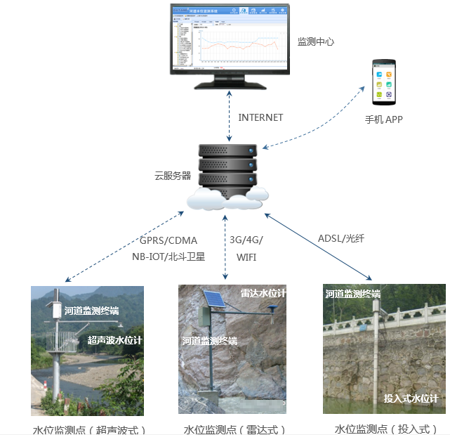

兼容性强
兼容超声波、雷达、浮子、激光、气泡、投入式等各类水位计。
供电形式灵活
根据现场情况,可灵活选用市电、太阳能、电池等方式为设备供电。
通信方式多样
支持GPRS、CDMA、NB-IOT、短消息、北斗卫星、3G/4G、WIFI、ADSL/光纤等多种通信方式。

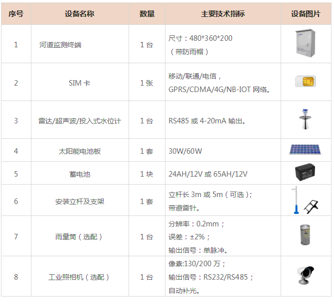

1、监测现场(单个测点,以唐山速联科技产品为例)

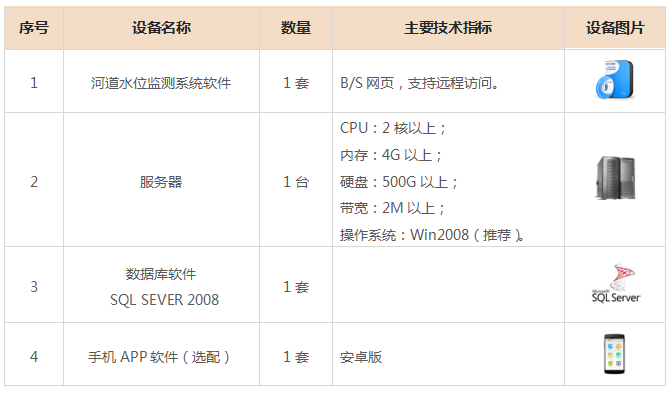

2、监测中心

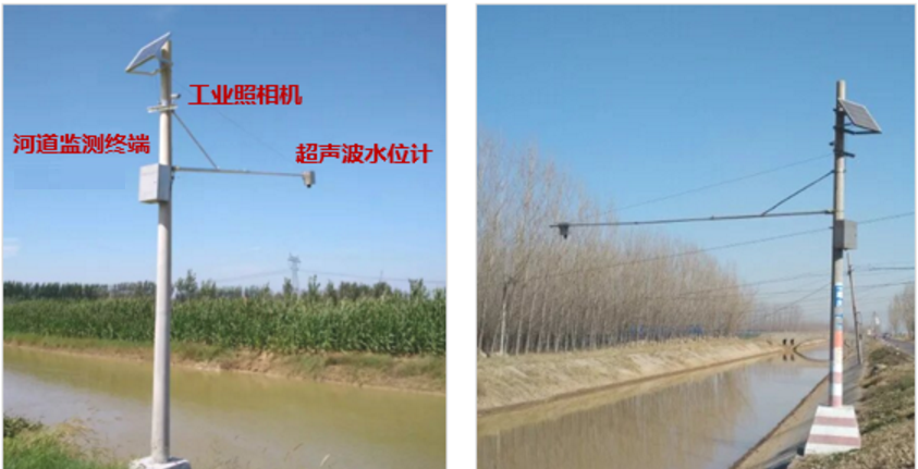

项目现场监测设备:
◆ 河道监测终端(太阳能供电型)
◆ 超声波水位计
◆ 工业照相机(水位超高自动拍照上传、远程抓拍图片)
项目采用的通信方式:CDMA
项目现场安装照片:
河道水位监测系统的应用,大大提高了该市的防汛信息化水平、提升了防汛决策和指挥能力,在近几年的雨季防洪中发挥出色,得到了业主单位的充分肯定。
