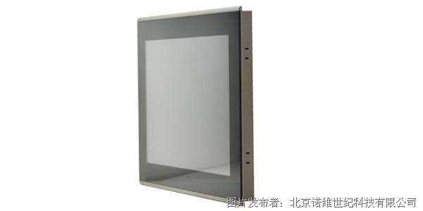

●  15寸1366*768/1920*1080分辨率LED背光工业级液晶屏
●  接口VGA /DVI /HDMI /DP /BNC /AV /9-36V等
●  触摸屏采用工业级多点电容式触摸屏

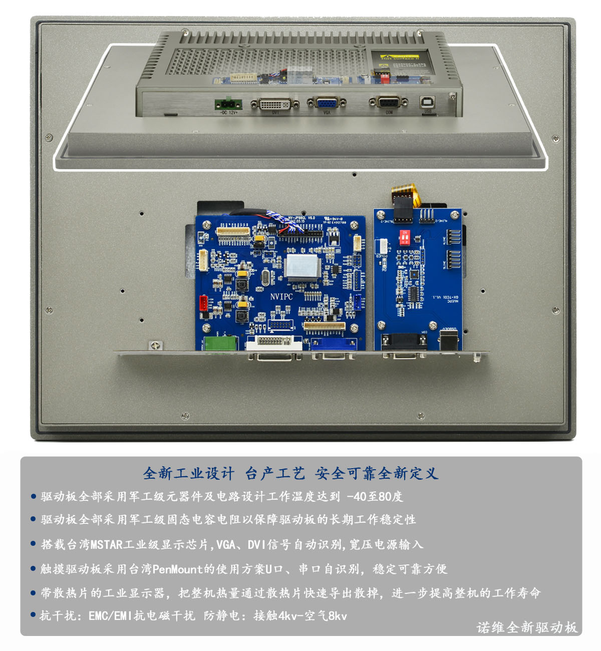

●  整机采用诺维115x95mm 全固态电容设计工业级驱动板宽压稳定
●  整机采用全部压铸铝的制造工艺

NPM-7 系列全部采用电容触摸屏,诺维联合台湾资深电容触摸屏生产厂家共同开发出了,一个系列的全部尺寸的工业用电容触摸屏,并达到稳定可靠的产品要求。采用时下流行的 USB2.0/3.0 通讯协议,自动识别自动校准等功能。
NPM-7 系列选用优质的工业级 LED 液晶显示屏,具有高亮度、低功耗、长寿命等特性;液晶屏采用 360 度减震固定处理,符合冲击 震动的应用环境;(首选台湾友达、和日本夏普 三菱等工业级液晶屏)
NPM-7 系列的外观也基于工业化考虑,整机采用镁铝合金模具成型,外形轻薄兼具强固性,后散热式箱体能够将系统内的热量快速导出并散发;前面板与触摸屏之间做过严格密封处理。防尘防水标准,杜绝现场水滴和尘埃进入主机而影响设备运行,整机实现了 IP65 的工业现场要求。
