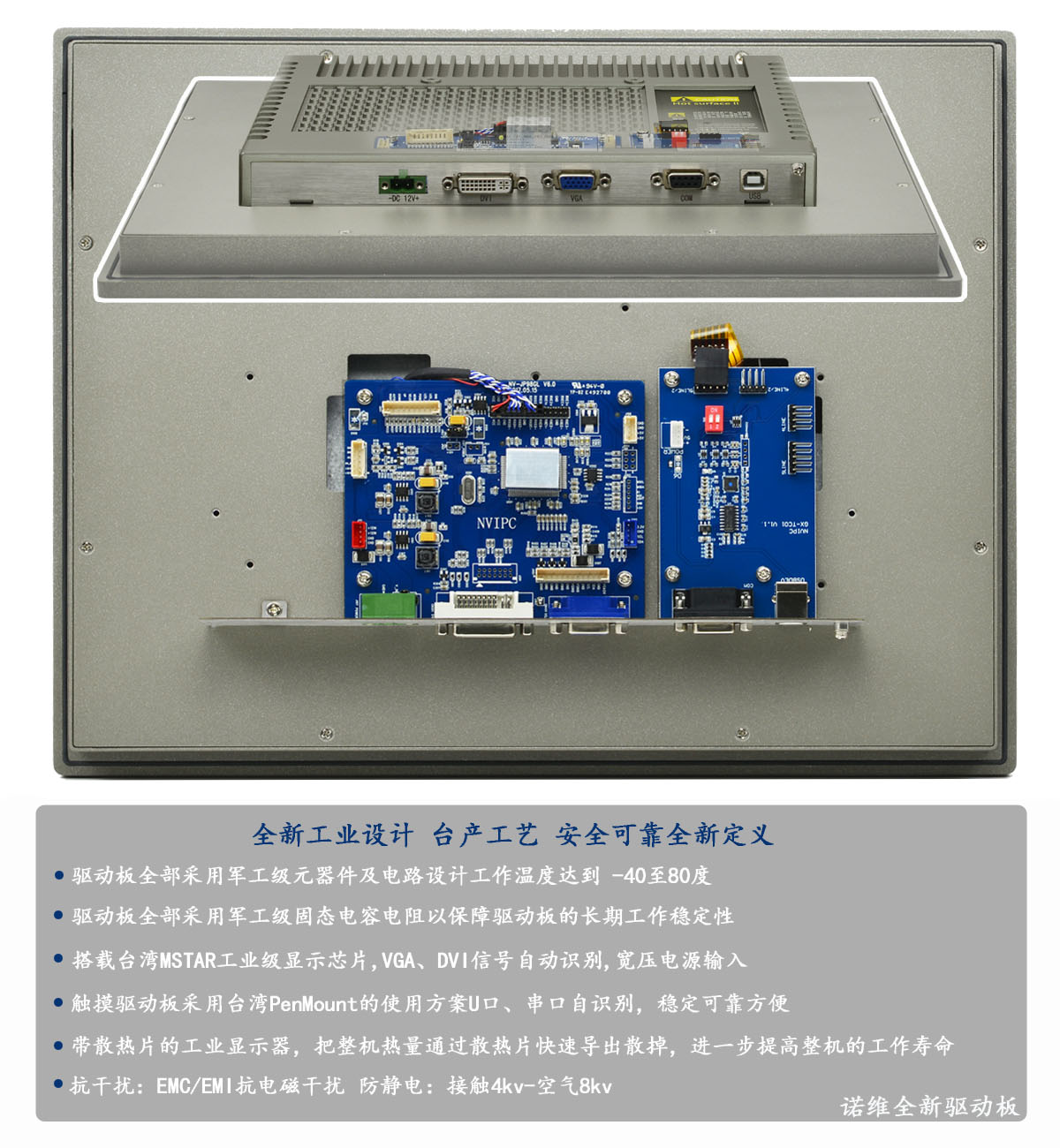

●  整机采用 115x95mm 大板全固态电容设计宽压稳定
●  整机采用全部压铸铝的制造工艺
产品概述
NPM-7 系列全部采用电容触摸屏,诺维联合台湾资深电容触摸屏生产厂家共同开发出了,一个系列的全部尺寸的工业用电容触摸屏,并达到稳定可靠的产品要求。采用时下流行的 USB2.0/3.0 通讯协议,自动识别自动校准等功能。
NPM-7 系列选用优质的工业级 LED 液晶显示屏,具有高亮度、低功耗、长寿命等特性;液晶屏采用 360 度减震固定处理,符合冲击 震动的应用环境;(首选台湾友达、和日本夏普 三菱等工业级液晶屏)
NPM-7 系列的外观也基于工业化考虑,整机采用镁铝合金模具成型,外形轻薄兼具强固性,后散热式箱体能够将系统内的热量快速导出并散发;前面板与触摸屏之间做过严格密封处理。防尘防水标准,杜绝现场水滴和尘埃进入主机而影响设备运行,整机实现了 IP65 的工业现场要求。

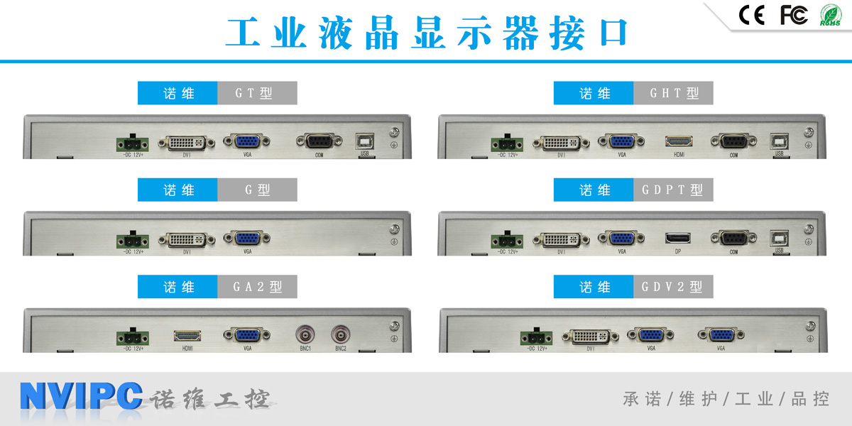

NPM-7150G  :15寸工业显示器、VGA+DVI 视频输入接口、DC12V
NPM-7150GT:15寸多点电容触摸工业显示器、VGA+DVI 视频输入接口、USB 电容触摸屏、DC12V
NPM-7150GA2:15寸工业显示器/VGA+HDMI+BNCx2(AVx2)信号输入/DC12V 输入
NPM-7150GDP:15寸工业显示器/VGA+HDMI+DVI+DP+Mini HDMI信号输入/DC12V 输入
