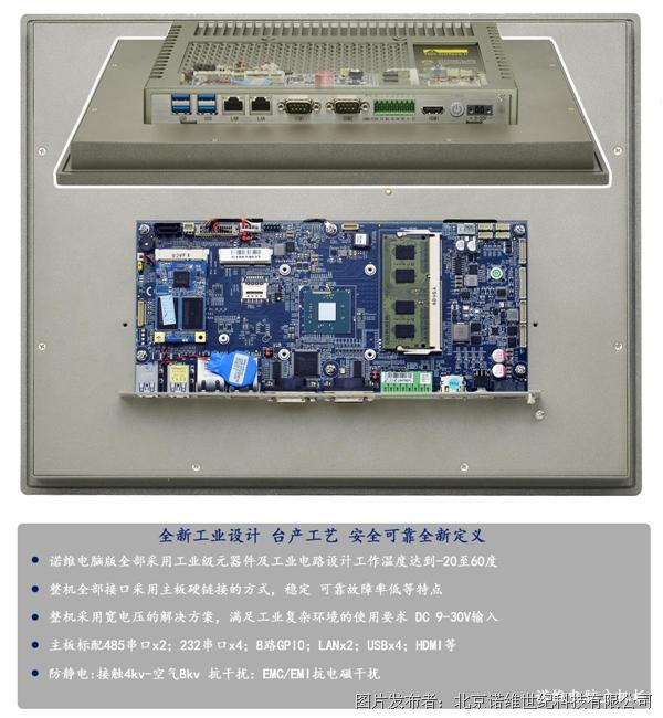

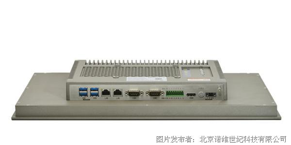

15.6寸电容触摸工业平板电脑 NPC-7156GT (台产)
●  15.6寸1366*768/1920*1080分辨率LED背光工业级液晶屏
●  CPU Intel® J1900 四核2.0GHz/10W
●  USB*4 /LAN*2 /COM*4 /8路GPIO /HDMI*1 /9-30V
●  触摸屏采用工业级多点电容式触摸屏
●  整机采用背部铝鳍散热,达到-20至60的宽温工作范围
●  整机采用全部压铸铝的制造工艺

NPC-7 系列是由诺维工控联合台湾研扬科技共同研发生产的第 7 代工业平板电脑;采用 Intel® Celeron J1900 四核2.0GHz/10W 处理器的无风扇工业平板电脑,此代选用了基于 3.5 寸工业主板稳定的前提下二次开发了更加适合平板电脑的整板 CPU 板,增强了产品的稳定性和兼容性;存储方面采用无线缆连接,同时支持 SATA 硬盘和电子盘存储,并设计了快速安装和维护方案。
NPC-7 系列设计了 9~30V 的电源输入方案,为适应复杂工业现场要求增加了过流、过压、浪涌和反接保护措施;也可选配3000 毫安 锂电池组,实现断电待机 2 小时以保证重要数据不丢失;功能方面配备了丰富的 I/O 接口,2 个千兆以太网口、1 个 USB3.0 和 3 个 USB2.0 接口、2 个 RS232/422/485 可调串口、2 个 RS232 接口、8 路 DIO 接口、以及 HDMI 显示接口并支持外接一台显示器构成同步或异步双显;
NPC-7 系列选用优质的工业级 LED 液晶显示屏,具有高亮度、低功耗、长寿命等特性;液晶屏采用 360 度减震固定处理,符合冲击 震动的应用环境;触摸屏采用投射式多点电容触摸屏,具有反应快、精度高、抗高温、抗干扰、寿命长等特点。
NPC-7 系列的外观也基于工业化考虑,整机采用镁铝合金磨具成型,外形轻薄兼具强固性,革命性的达到行业最薄点 30mm内;后散热式箱体能够将系统内的热量快速导出并散发;前面板与触摸屏之间做过严格 密封处理。防尘防水标准,杜绝现场水滴和尘埃进入主机而影响设备运行。

前面板:铝镁合金磨具压铸前面板,高温防腐漆表面处理,整机符合 NEMA Ip65 防护等级
箱体结构:铝镁合金磨具压铸后箱体,高温防腐漆表面处理。
安装方式:嵌入式/壁挂式/桌面式/VESA 100mm 标准安装孔,满足多种安装需求。
电源输入:DC 9~30V 直流电源输入,标配 100~240V 电源适配器
面板颜色:工业金属灰色+黑色
总体尺寸:422 x 271 x 52.45 mm
开孔尺寸:413 x 262 mm
整机功耗:26W
整机重量:4.1Kg
