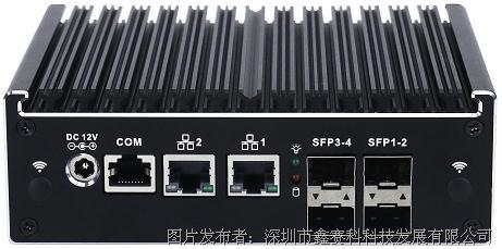

全铝合金结构,无风扇设计;板载Intel Celeron 2980U 双核处理器;支持1个MSATA插槽,1个2.5寸硬盘位; 2个千兆网口,4个千兆光口;1个RJ45串口(支持CONSOLE功能)

2RJ45网口,2个SFP接口,1个RJ45串口(支持CONSOLE功能),1DC 输入接口
